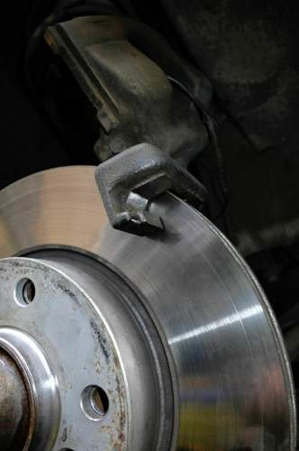

Hallo, ich fahre einen E46 Touring 325i. Ich muss jedes Jahr um die gleiche Zeit die Bremsen VORNE wechseln lassen, weil sie beim Bremsen ein Lenkradvibrieren auslösen. Bremse ich in der Stadt, alles kein Problem. Aber bei schnellerer Fahrt auf der Autobahn und bei starkem Abbremsen ist ein lautes Geräusch zu hören und ein massives schlagen im Lenkrad. Was die ersten Monate nicht der Fall ist nach dem Neueinbau. Das Problem tritt immer erst nach etwa 11 - 12 Monaten auf. Die Werkstatt (freie Werkstatt) baut immer ATE Zubehörbremsen (Scheiben und Beläge) ein. Jedes Jahr. Laufleistung pro Jahr etwa 15.000 Kilometer. Die Scheiben schauen jedes Jahr (fast) wie neu aus. So gut wie kein Rand außenrum und auch nur minimale Riefen auf den Scheiben. Jetzt meine Frage... reicht es nur die Beläge zu wechseln? Kann es an billigen Belägen liegen?

Evtl. ist der Bremssattel (Kolben) leicht fest und stellt sich nicht zurück.
Dadurch schleift der Belag permanent und die Scheibe überhitzt und verzieht sich.

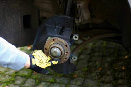

Ansonsten mal die Radnabe auf Unwucht/Schlag mit einer Messuhr überprüfen.
Sollte die einen Schlag haben, "eiert" die Scheibe auch und schleift am Belag und überhitzt.

Hatte das selbe Problem, einmal mit ATE Powerdisc und einmal mit normalen ATE. Habe dann alles gemacht, was in den Threads hier empfohlen würde:
-Neue Bremsschläuche
-Neue Kolben Dichtungen
-Neue Gummiführungen der Sattelstütze
-Neue Hydrolager
-Nabe extrem sauber gemacht
-Original BMW Scheiben
-Textar Beläge
Es ist seither (über 1 Jahr und 20tkm) weg!
Was wirklich schuld war, keine Ahnung... Vermutlich ein Zusammenspiel aus allem.

- Radnabe (Verzogen, verrostet)

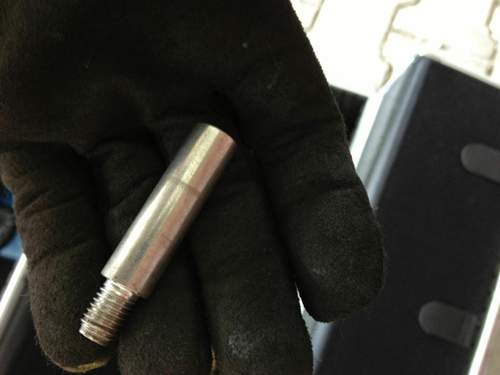

Ich habe das Gewackel komplett beseitigt indem ich vorne neue Gummibuchsen für die Bremssattelbolzen eingebaut habe und die Bolzen ersetzt habe. Offenbar kann es passieren, das wenn der Sattel nicht gut gleiten kann, es dann zum ruckeln und wackeln kommt. Kleine Ursache, große Wirkung.
