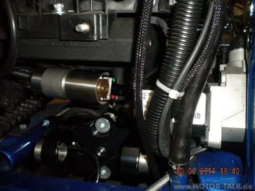

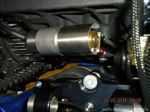

Ich habe jetzt meine J&H-Anlage bekommen und schon einmal die Einbauanleitung überflogen.
Da ich aber eine Fat Boy mit EVO habe, findet ich das weiß/grüne Kabel nicht, welches an dem Steuergerät-Stecker abzugreifen ist.
Ich sehe dort nur ein grün/weißes Kabel, dass zum Timer geht.
Dass soll es aber nicht sein. Oder?
Hat vielleicht auch jemand ein Foto, wie er den Servomotor untergebracht hat?
In der Anleitung wird für Softtails die Stelle zwischen Steuergerät und Stecker für die Rückleuchten genannt.
Da habe ich aber schon die Box vom Badlands Load Equalizer. Die könnte ich allerdings auch noch zwischen die Batterie quetschen.
