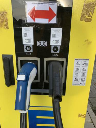

ich wollte mal fragen, ob jemand hier Erfahrung hat mit so einer Ladesäule von EDEKA, speziell mit der Ad hoc Freischaltung?
Die Ladesäule ist noch relativ neu, funktioniert aber scheinbar, da ich dort schon Autos habe laden gesehen.
Mein Problem ist, dass die Ad hoc Ladung bei mir scheinbar nicht funktioniert.
Ich scanne den Code, gebe meine Kreditkartendaten ein, auf dem Handy wird angezeigt "Authorisierung erfolgreich", aber die Ladesäule startet nicht den Ladevorgang.
Da man bei der Ad hoc Freischaltung gerade mal 29ct/kwH zahlen soll, möchte ich auch keine meiner Apps oder Karten nutzen, bei denen es mindestens 49ct/kwH kosten soll.
Ein Telefonat mit der Hotline zu dieser Ladesäule brachte auch nichts, außer dass der Herr die Säule neu startete und es keine Veränderung gab. Ich hab dann nicht nochmal angerufen.
Gibt es da evtl. einen bestimmten Ablauf, den ich unbedingt einhalten muss oder eine Reihenfolge?

Compleo-Ladesäulen sind leider gerne etwas zickig...

Vielen Dank. Ich habe es gestern nochmal ausprobiert und als es nicht funktionierte, wieder die Hotline angerufen.
Die Frau wollte mir erst sagen, dass die Ladesäule nur zu den Öffnungszeiten genutzt werden kann, was ich aber nicht glauben wollte, da dort „betriebsbereit“ stand und ich exakt die gleichen Probleme unter der Woche hatte.
Aber zum Schluss meinte sie noch, dass die Ladesäule nicht für das Ad Hoc Laden freigeschaltet ist.
Das könnte ich sogar glauben, aber warum kann ich dann den kompletten Vorgang (scannen, Kreditkarte, Autorisierung erfolgreich) durchlaufen?

Inzwischen komme ich klar mit der Ladesäule. Ich war immer am Wochenende dort und da ist sie eigentlich abgeschaltet. Das ist so direkt aber nicht zu erkennen, weil die Säule trotzdem reagiert und Anweisungen gibt.
Adhoc kostet dort aktuell günstige 29ct/kwH.
Wichtig ist auch das Kabel erst einstecken nach der Freischaltung.
Ok. Dann kenn ich meinen Fehler. Das Kabel hatte ich schon eingesteckt.
Die adhoc Preise variieren scheinbar sehr. Mal 29, 39 bis zu 49 ct

Nein. Bei dieser Art von Ladesäule kann man AdHoc bezahlen, also QR-Code scannen und per Kreditkarte bezahlen oder mit der Ladekarte (oder App) eines beliebigen Anbieters.

Und du hast vor der Autorisierung auch NICHT das Kabel eingesteckt?
Oder anders, was passiert denn am Display an der Säule?
Passiert da überhaupt etwas?
…nee, habe das Kabel nicht angesteckt, bevor ich den Barcode scanne.
Wenn im Handy über den gescannten link der Bezahlprozess (Hinweis auf die obligatorischen 50€) und die Autorisierung erfolgreich angezeigt wird, steht im Display der Säule noch mal was von Autorisieren, danach Autorisierung fehlerhaft (oder so ähnlich)…
