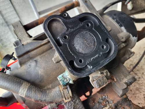

Heute habe ich nochmals den Vergaser angeschaut. Mir ist aufgefallen, dass die Ersatz-Dichtung aus dem "Reperatur-Set" nicht gepasst hat, beim Kippen des Vergasers läuft Benzin aus. Vermutlich könnte das schon die Ursache sein.
Ich werde die Woche wieder eine Probefahrt machen. Nichtsdestotrotz werde ich die von euch vorgeschlagenen Tipps umsetzen. Vielen Dank für die zahlreichen Antworten.
heute ist das Kompressionsmessgerät gekommen. Die Kompression beträgt 1,8 bar.
Membrane dichtet komplett ab, wird aber ersetzt. Normal müssten ja 6 bis 8 bar sein.
Die heutige Probefahrt zeigt das gleiche Verhalten wie vorher.
Der Roller springt per Kickstarter an, mit Estarter nicht. Geschwindigkeit am Anfang 30 km/h, beim Rückfahren keine Beschleunigung, am Ende zurückschieben.
Ich überlege nun den Zyllinder auszubauen und anzuschauen. Isg das eine gute Idee?
Für den Zusammenbau müsste ich ja nur noch Dichtungen kaufen und ggf. einen Drehmomentschlüssel, oder?
