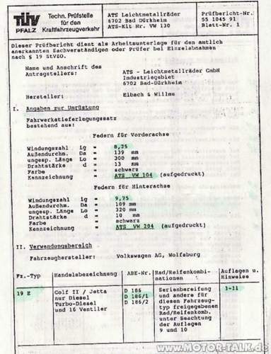

ps: Ich hab das folgende Bild gefunden. Wo würden denn da die Domlager sitzen und die Federteller ?

Wo du vorhin von Federtellern geschrieben hast:
Das RECHTE Domlager auf deinem Foto ist richtig herum. Ein Federteller ist da NICHT mit dabei.
Das linke auf deinem Bild zeigt die Unterseite des Domlagers.
Sieh dir die Federteller vorher genau an...die sind oft durchgegammelt..dann stehst du da und kannst nicht weiter.
Und die Staubschutzkappen und Puffer sind auch meist marode.
DoMi
