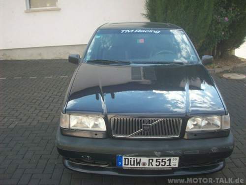

nach die Leistung messen bei heico, habe neue Lufteinlass (Hutze) gemacht seht besser als vorherige schei..., Heico Bremse gebaut, andere Luftfilter mit Teilgutachten gekauft, neue Reifen mit Y Buchstabe.. jetzt will ich alles eintragen lassen, freund von mir hat gemeint es große Gefahr mit solche Überraschung box direkt hin zu fahren, da kann sein komme ich raus ohne Zulassung Plakette, bis das alles geprüft werden.. andere hat gemeint die leistungsprüfstand bei heico reicht nicht, es Mus über dem TÜV selbe machen, und alle wichtigste Mus ein Abgas gutachte machen(wo unbezahlbar), weil einfach der abgasnorm wird geändert wenn Mann ein größerer Turbo hat!!! hat jemand Ergin welsche Erfahrung in solche Thema? und schau mal die Foto was sagt euch über diese Lufthutze?(natürlich die Haube wird gespachtelt und in wagen Farbe lackiert) nur leider für die Mega Spoiler und die VOLVO Zeichen keine alternative gefunden..:p

Die Lufthutze macht im Übrigen keinen Sinn,da die Motorumgebung schon eine genau definierte Luftströmung hat,die aus einströmender und abfließender Luft besteht.Wenn da etwas geändert wird,kann man damit auch das Gegenteil bewirken.
Ich hätte eher einen dicken Schlauch von vorne ( im Bereich der Scheinwerfer) über den Motorblock bis zum Turbo gelegt,das Gleiche auch beim Luftfilter.
Wenn Du wirklich eine TÜV-Abnahme Deiner Einbauten anstrebst,würde ich mich eher an einen echten Motorsportbetrieb wenden,nicht an HEICO.Die verkaufen lieber Neuwagen und interessieren sich nicht mehr für alte Kisten....

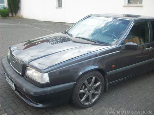

"hutze" ist etwas anderes!!!
dein optischer umbau ist eines volvo´s nicht wert!
sowas machen ja nichteinmal VW- oder BMW-fahrer...

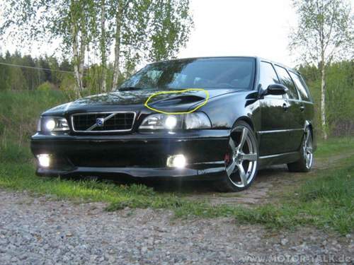

ehrlich nich was ich erwartet habe, aber im vergleich mit was vorher war, dann viel besser kann man sagen.
hast idee was passen koennte fuer 850er?

Vielleicht die Originalhaube ohne Löcher & Räuber Hotzenplotz Hutze?

Es will das Ganze aber legalisieren (TÜV Abnahme).
Das hat dann nichts mehr mit Gefallen und Nichtgefallen zu tun
Die Haube ist dem Tüv dabei vermutlich *piep* egal. Die Motorumbauten eher nicht.
Und genau das ist der Punkt, wo man sich VORHER mit dem Tüv absprechen MUSS, noch bevor man den ersten Handschlag macht und den ersten Cent Geld ausgibt.
So wie der Wagen jetzt ausgestattet ist geht das vermutlich nur über eine sehr aufwändige und teure Einzelabnahme. Wenn keine Bilder vom Aufbauprozess vorhanden sind, die JEDE Phase ausdrücklich dokomentieren (was wo genau eingebaut wurde) und der Wagen nicht mehr die EU-Normen bezüglich Abgas (darf sich afaik nicht verschlechtern) und Lärm einhält, dann wirds mit einer Straßenzulassung wohl nix.
Ich würde es einfach ausprobieren:
Alle Eintragungsfähigen Teile eintragen lassen. Also Bremse, Luffi, usw.
Wenn denn der Wagen noch eine Originale oder zumindest eintragungsfähige Auspuffanlage mit Annehmbaren DB-Werten hat - sonst kann man es gleich vergessen.
Den großen Turbo und die sonstigen Leistungssteigerung würde ich verschweigen. Geht aber nur, wenn die Luftschlauchführung, Auspuffbefestigung, Einspritzleiste usw. einigermaßen Original aussehen, und man beim TÜV Rheinland Pfalz nicht an einen Volvo Experten gerät (die Chance ist eher gering ;)).
