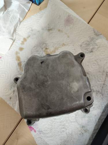

Themenstarteram 18. August 2023 um 18:49
Grüße,
Ich habe ein JiaJue Matado 125ccm 4takt luft gekühlt.
Ich habe den Roller erst vor 3 Monaten gekauft und habe festgestellt das er Öl verliert.
Es macht den anschein das es aus dem Ventildeckel kommt, hier gehört wohl eigentlich ein Schlauch dran welcher bei mir nicht vorhanden ist. Da hat schon einmal jemand rumgebastelt wie es aussieht weil innen auch dichtungsmasse aka Silikon vorhanden ist.
Meine Frage: Da gehört wohl eigentlich ein Schlauch drauf und wo geht der hin, oder geht diese entlüftung einfach ins freie und es muss eigentlich nach unten abgewinkelt sein.
Ich kann mir das aber irgendwie nicht vorstellen das wenn dort Öl mit kommt das dieses in die Umwelt gelangen darf.
Wer kann helfen
Bild vom Ventildeckel ausgebaut hänge ich mal mit an
Edit: Motor ist ein 152QMI 125ccm - Bereifung 12 Zoll
Ventildeckel Matador 125ccm

Das ist die KGE Kurbelgehäuseentlüftung,da gehört ein Schlauch mit Winkelstück dran,der an den Filterkasten bzw. an den Ansaugschlauch des Vergasers geht.
Dort sollte es einen Kondensatabscheider geben der die Flüssigkeit in einen Schlauch mit Stopfen gibt der regelmäßig abgelassen werden sollte.
Schaut aus, als wenn du da einen neuen Ventildeckel benötigen würdest.
Das darf auf keinen Fall verschlossen sein. Die oszillierenden Druckverhältnisse im Inneren des Motors, müssen ja irgendwo auskönnen.
Also : neuer Deckel und Schlauch mit Klemmen und so verlegen, wie oben beschrieben.
Bei der Gelegenheit kannst du gleich das Ventilspiel prüfen.

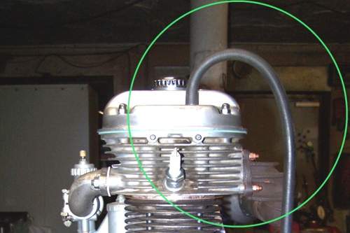

An meinen Motoren habe ich den Anschlussnippel am Ventildeckel vergrössert und
führe die ölhaltige Luft über einen auch etwas grösseren Schlauch zwischen Luft-
filter und Vergaser wieder der Verbrennung zu (2.Bild) ;)
Der Ölwechselintervall hat sich durch diese Massnahme auf ca. 8.000 km verängert
und es tropft auch kein Öl mehr auf den Boden :)

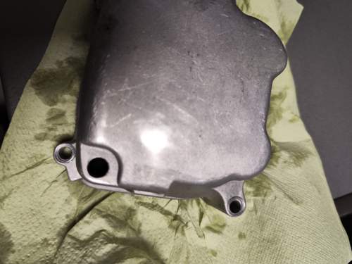

Vielleicht ist der matallene Anschlussnuippel für den Schlauch nur in den Ventildeckel
gerutscht ansonsten müsste ein neuer von aussen eingepresst/eingeschraubt werden.
KG-Entlüftung Serie
KG-Entlüftung Neu
Themenstarteram 18. August 2023 um 21:42
Danke für die antworten, ich habe jetzt einen neuen Ventildeckel mit Dichtung für 18Euro bestellt, es gibt einen Anschluss zwischen Luftfilter und Vergaser welcher vom vorbesitzer verschlossen wurde, ich denke das ich den Schlauch dort anschließen werden.
Der Anschlussnippel ist nicht da, und durch das Silikon innen macht es auf mich auch keinen guten eindruck.
Ventilspiel prüfen und Ventildeckel samt dichtung wird ersetzt.

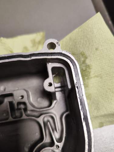

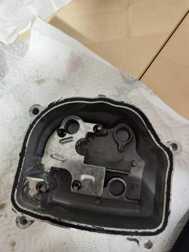

Edit: hab den Deckel zerlegt ist nur das Blech und die Dichtung drunter mehr nicht. Bild hänge ich an
Ventildeckel 125ccm
Der Winkel ist nur gesteckt.
Das Labyrinth sitzt unter dem Blech,was die Funktion des Grobabscheiders erfüllt.

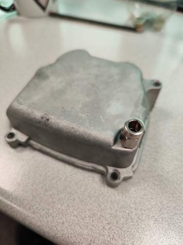

Habe das Problem in der Nachtschicht an der Arbeit gelöst.
Aufgebohrt auf 8,5mm dann ein Gewinde 1/8zoll geschnitten anschließend 8mm Schlauchkupplung und hoch Temperatur Schlauch dazu. Sollte so funktionieren denke ich.
