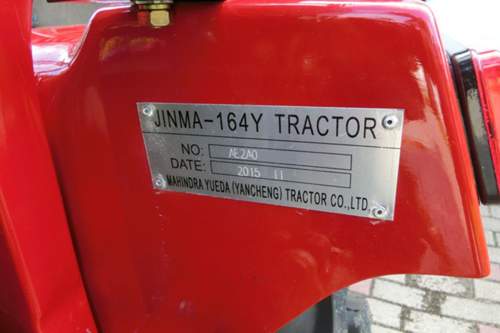

das Thema Ölfilter hatte ich bereits mal in einem anderen Beitrag. Zur Vereinfachung der Suche möchte ich hier alle Informatione dazu zusammenfassen.
Im Jinma 164y vom Hersteller Mahindra Yueda (Yancheng) ist der 3- Zylinder - Dieselmotor des Herstellers Changchai verbaut.
Als Motorölfilter wird ein Filter mit der Bezeichnung JX0707s , mit 20 x 1,5 Gewinde, eingesetzt. Dieser Filter ist nur bei dem Lieferanten der Traktoren zu bekommen, die dafür bis zu 30€/Stück haben möchten. Es gibt einen Ölfilter mit fast identischer Bezeichnung, nämlich JX0707 ohne "s", der hat aber eine Aufnahme mit M24 Gewinde.
Dann fand ich heraus das der Motor auch als Schiffsdiesel unter dem Label "Timray" in den Niederlanden und "Bladt" in Dänemark vertrieben wird. Da alle Recherchen bei den großen Filteranbietern negativ verliefen, bestellte ich die JX0707s bei TIMRAY in den Niederlanden. Da mich die Lösung aber nicht befriedigte begann ich vor einer Woche nochmas zu recherchieren, schickte eine bemaßte Grafik zur Firma WISMET. Zuerst gab es eine negative Antwort. Ich recherchierte weiter und fand einen Hinweis auf den Filter BALDWIN 7453 und fragte erneut bei WISMET an und man meinte das sie passen müssten. Passen auch von den Außenmaßen und dem Gewinde, aber der Durchmesser der Gummidichtung weicht ab, sodass die Auflagefläche nur 2,5 - 3 mm betragen hätte. Beim nächsten Kontakt mit WISMET traf ich auf eine sehr nette und hilfsbereite Mitarbeiterin, die mehrere Filter heraussuchte und dann die Übereinstimmung des Durchmessers im Lager ausmessen ließ. Das war ein voller Erfolg. Der Filter mit der Bezeichnung WOS45028 (= SF SP4024) war bei der Dichtung identisch, aber hat einen 10mm größeren Außendurchmesser. Heute kamen die Filter an und ich probierte gleich auch ob sie auch passen.
Glück gehabt, es ich ausreichend Platz zu den anderen Bauteilen, sodass der neue Filter passt. In der Nähe der Dichtfläche am Motor springt zwar die Kontor des Motorengehäuses nach außen, aber auch da reicht das Platz gerade so, das der Filter fest angeschraubt werden kann. Somit ist das Problem gelöst und der Preis mit ca. 11€/Filter inclusive Versand passt auch.
Der Filter für das Hydrauliköl, mit der Bezeichnung JX0811A kann dort auch unter der Bezeichnung WOS18025 für ca. 16€ incl. Versand bezogen werden.
Ich hoffe ich konnte allen Betroffenen mit diesem Betrag eine Sorge abnehmen.

habt ihr evtl. auch eine Alternative für den Dieselfilter?
Themenstarteram 6. November 2019 um 19:04
Hallo 13MD01,
darüber habe ich mir noch gar keine Gedanken gemacht. Nach wieviel Betriebsstunden soll der denn gewechselt werden ?
landbastler
das weiß ich leider auch nicht. normal wenn sich viel dieselschlamm gebildet hat bzw er zu geht, spülen hilft manchmal nochmal aber besser ist ihn zu ersetzen.
ich habe letzte woche einen 164y mit 26bh gebraucht gekauft mit nicht startendem motor und "getriebeproblemen", der stand 2 jahre ohne bewegung mit entsprechenden folgen.
um den ersten fehler zu finden musste das ganze kraftstoffsystem untersucht werden, auch der dieselfilter. leider ist dabei die patrone kaputt gegangen, sah aber ehh nicht mehr sonderlich gut aus.
fritzsch will 15€, geht noch aber ich überlege einen anderen kompletten dieselfilter zu verbauen da beim originalen die patronen mit dem plastekranz beim wechseln stark klemmen!?
der motor läuft seit heute wieder - 2 kolben der einspritzpumpe waren fest - naja es war ein steiniger weg.
ich habe mich natürlich über deine zusammenstellung zu den filtern gefreut!
ist das noch der richtige hydraulikölfilter https://www.wismet.de/warenkorb?ziel=articleinfo&item=WOS18025 ?
achja... ich suche noch 3 neue glühkerzen (2 waren abgebrochen!), denke da wird doch auch etwas europäisches passen, müsste man mal ausmessen ...

mir hat er den ölfilter für 24,95 angeboten, luftfilter soll 49,90 kosten, dieselfilter 18,96 alles brutto :-(
luftfilter werde ich mal noch forschen was es da alternativ gibt.
ja ich vermute der vorbesitzer hat normalen diesel gefahren. solange der traktor regelmäßig bewegt wird sollte auch das kein problem sein, 2 jahre standzeit sind dann natürlich ein großes problem.
ja die transparenten kraftstoffleitungen mussten wir zum teil auch ersetzen weil gebrochen.
ich habe mal nach den glühkerzen gesucht über die maße und folgendes identisches gefunden:
ngk ye01
beru gn082
hkt ps206
die sind tatsächlich für kubota. maße passen genau, einzig unter dem 6-kant sind sie scheinbar dicker. das schaue ich mir morgen mal an ob das trotzdem passt - wenn ja bestelle ich sie und probiere.
grüße
noch als nachtrag:
habe die glühkerzen hkt ps206 von cargo (bzw den ersatz) bestellt und eingebaut - passen perfekt und nun springt der motor im kalten zustand mit vorglühen auch gleich an wie es soll.
