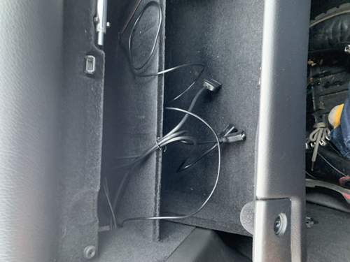

Im Handschuhfach gibt es ein vorgestanztes Rechteck für die Kabeln zum durchführen (2xUSB,GPS und 4 Antenne)
Das Android Radio liefert alles bei außer einen (Fakra Antennenstecker) den gibt es schon für ca. 10€
alles andere erfolgt Plug and Play alle Stecker sind Pin belegt und man kann nichts Falsch machen.
Durch das fehlende CD Laufwerk gibt es Reichlich Platz nach hinten.
Alles angeschlossen kurz getestet eingebaut und Sofort den Genuss von Bluetooth Telefonie mit eingebauten Micro im Radio, Lenkrad Steuerung Anruf annehmen auflegen ein Traum Radio mit sehr guter Qualität Musik über Spotify und mit Apple Carplay Navi und andere Apps.
Aus und Einbau haben mich ca. 2 Stunden gekostet bei -1° ??
Ich habe mir die Antennen der GPS/4G alle im Handschuhfach verlegt um bei bedarf sie an die Scheibe zu kleben oder ans Armaturenbrett aber ich muss sagen im Handschuhfach haben sie einen sehr guten Empfang das ich sie erstmal dort lasse.

Ausbau
Original Antennen (Radio, GPS, UMTS
Neue Antennen und USB im Handschuhfach
