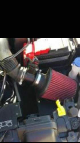

Also heute mal den st ohne Filter gefahren ich habe mir bald eingeschissen bei den geilen Klang. Man denkt das dass Auto atmet beim schalten.
Auf den BILD was genau ist das für ein Stecker ? Luftmengenmesser ?
Auto ohne Luftfilter Fahren ist aber sehr riskant.
ist der luftmassenmesser und ohne filter würde ich schonmal gar nicht fahren>mit pech motortod!
