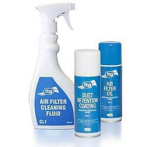

bin auf originalen kasten mit ITG filtermatte umgestiegen (gib das mal in die sufu ein)
der "dieselsound" ist löeiser geworden und der auspuff lauter(klingt komisch ist aber so)

Fahre seid 5 Jahren damit ohne probs. Lmm nach wie vor gute Werte. Wenn man auf das zischen des SUV steht ist er gut. Mehr bringt's auch nicht. Kasten plus itg matte ist auch ne gute Version.

was genau ist ne itg matte? ein normaler luftfilter für in den kasten? wo bekommt man den?
