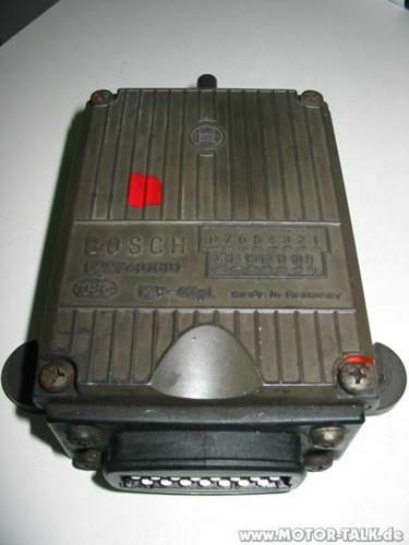

Also das Problem liegt wohl etwas weiter. Es war nur ein Kabel ab. Ganz einfach, aber jetzt:
Es kommt einfach kein Funke. Ich hab die Vermutung dass das Steuergerät für die Zündung eine Macke hat. Durch eine Forensuche kam ich auch auf den Tipp.
DAnn suche doch mal im Richtigen Forum....
Flyingbrick.de /board!
Schau mal vorne unter dem Tank nach. Ist unter den oberen Rahmenrohren gaaanz vorne in der Spitze und es geht ein dickes Kabel dorthin. Ist dort das sogenannte Zündsteuergerät überhaupt verbaut ? Wird auch gerne mal entfernt vor dem Verkauf ..
