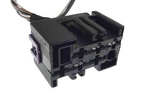

ich habe mir für meinen Alten einen Satz neue Scheinwerfer gegönnt. Nun haben die neuen SW Nebelscheinwerfer eingebaut was eine Luxussteigerung für meinen Audi ist. Der Anschluss an den SW passt, ich habe nur keinen entsprechenden Schalter im Innenraum eingebaut.
Kann mir jemand sagen wer diese Kabel incl. Schalter verkauft oder hat sie jemand von Euch in nicht mehr Gebrauch? Ein halbwegs nutzbarer Plan wie ich die Kabel verlegen könnte wäre auch gut.

Da wäre der Ort mit dem Schalter für die Front-Nebelscheinwerfer...
Mittelkonsole
Die Artikelnummer wäre: 4A0941563C01C
Erhältlich über Ebay oder Audi-Tradition:

Sorry, das war der Schalter für die Rückleuchten, für die Scheinwerfer ist es diese Nummer:
4A094153501C
Und bei Audi Tradition über: https://shops.audi.com/.../schalter-8g0941535--01c-14?...
Habe auch gerade im Auto nachgeschaut, Miitelkonsole ist nicht aber wie oben im Bild im Armaturenbereich. Der Schalter ist schon mal sehr gut, endlich. Habe lange gesucht und nichts gefunden.
Wenn ich jetzt Glück habe, ist das Kabel vieleicht schon verlegt? Das wäre sehr gut, ansonsten bräuchte ich noch die Kabel und entsprechende Verlegeanleitung.
Danke ansonsten allen für die Antworten
Also hast du an dieser Stelle wo mein Schalter ist eine Blindabdeckung? Wie schaut die Mittelkonsole denn bei dir aus?
Ja, ich hab eine Blindabdeckung wie bei Dir auf dem Bild in der Armature. In der Mittelkonsole ist nur der Zigarettenanzünder. Ansonsten ist da keine Aussparung oder irgendetwas das darauf hindeuten würde dass da was rein könnte
Dort wo das rote Kreuz ist kommt der Schalter hin, bei dir in dem Fall mit einer Blende versehen. Achtung: das ist nicht das Bild meiner Mittelkonsole, ein Bild aus eBay...
Du solltest den Blinddeckel einfach rausnehmen können, dann siehst du ob allenfalls bereits ein Kabel gezogen ist, gehe zwar eher nicht davon aus.
Hier noch ein Link: https://www.amazon.de/.../B079RCKBCV
Ja, ich denke das passt so. Vieleicht schaue ich nachher mal nach ob da ein Stecker ist, ansonsten die Tage wenn ich wieder frei hab. Beim Einbau der neuen Scheinwerfer hab ich die Adapter herumhängen gesehen die zu dem Kabel vom Amazon passen würden. Dann halt zur Not noch das Kabel kaufen damit mein Geldgrab bedient wird^^
OK, dann denke ich, ist das Kabel bereits bis zur Mittelkonsole geführt. Schaue noch nach ob ich was finde...
