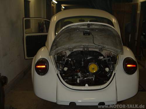

Hier mal ein Beispiel-Bild von meinem damaligen 'Herumgeflicke' mit Repro-Schrott.
P1030728
Hier dann Bilder, wie ich den ganzen Augenkrebs wieder rausgeschmissen und mich auf das Wichtigste beschränkt habe. Seit dem läuft er eindeutig etwas besser.:D
P1040012
P1040018
