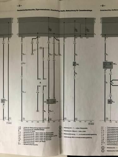

Ich hatte letztens einen kabelbrand der Radioleitungen.
Das zog sich bis ans Zündschloss..
Jedenfalls wollte ich das jetzt erneuern und dachte Das der
Kabelbaum bei Benzinern und Diesel gleich ist.
Dem war nicht so.
Jetzt die Frage: passt der normale Kabelbaum vom rp?
Und woher bekomme ich einen Schaltplan für den gt special

Der Wagen hat die neue ze nur finde ich keinen stromlaufplan . Der von Google ist leider unscharf
Vielleicht hilft dir das hier weiter....
Bei neuer ZE gibt es ja im Armaturenbrett nicht DEN Kabelbaum. Das sind ja im Prinzip zu jedem Bauteil eigene Kabelbäume von der ZE her.

Wie GLI schon geschrieben hat, man weiß nicht was du tauschen willst, geht es nur um den Kabelbaum für das Radio und Zündschloss, passt dieser vom PN oder NZ aber auch vom Diesel passt der, da du ja die neue ZE hast.
Verfolge doch einfach die Kabelbäume bis zur ZE die du tauschen möchtest und schaue ob die Stecker identisch mit denen deiner Ersatzkabelbäume sind. Wenn nicht hast du die falschen.

Wenn ein Kabel fehlt, kann es eigentlich nur der S-Kontakt sein, der war nicht immer verbaut, kann dir bei den PN Kabelbaum auch passieren aber ein Kabel lässt sich zur Not ja nachrüsten, wenn dein ZAS überhaupt ein S-Kontakt hat.
