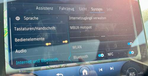

Wo genau finde ich doe NFC Funktion in den Einstellungen?
Weiß jemand, ob es eine Kompatibilitätsliste für Wireless Charging von Mercedes gibt?
Fahrzeugeinstellungen —-> System —> Internet und Bluetooth —-> NFC

Hab‘s .. funktioniert! Dankee

Komisch, hab vorher extra nachgeschaut, das NFC ist bei mir deaktiviert und kann trotzdem kabellos laden. Ebenfalls bekomme ich beim verlassen des Fahrzeugs die Meldung das, das Handy noch auf der Ladefläche liegt.
Ist das aktivieren des NFC nicht für das aufsperren und starten des Autos mit dem Handy (geht jetzt nicht mehr) oder der optional erhältlichen NFC Karte/ Aufkleber?
So dachte ich es zumindest

Ich fand es auch komisch aber das Laden geht jetzt mit aktivierten NFC im MBUX. Leider ist im Handbuch kein Hinweis hierzu…?
