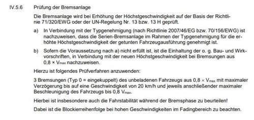

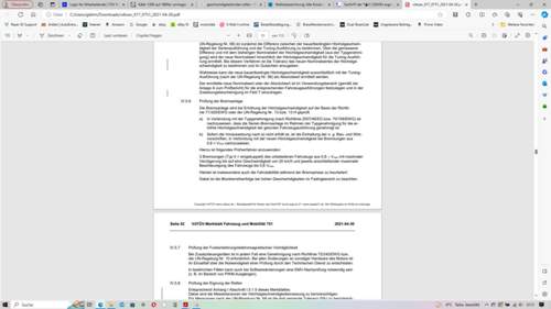

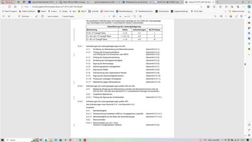

Ich habe jetzt nicht überprüft, ob es in früheren Versionen des Merkblatts 751 eine solche 25%-Grenze gab. Im aktuellen Merkblatt und in dem von 2018 liegt die erste Grenze bei 20%, und dafür werden dann schon folgende Nachweise benötigt:
IV.4.1 Anforderungen bei Leistungssteigerungen bis 20%
4.1.1 Ermittlung von Motorleistung und Motordrehmoment (Abschnitt IV.5.1)
4.1.2 Prüfung des Emissionsverhaltens (Abschnitt IV.5.2) und Prüfung der CO2-Emissionen nach NEFZ (Abschnitt IV.5.3)
4.1.3 Prüfung der Geräuschentwicklung (Abschnitt IV.5.4)
4.1.4 Ermittlung der Höchstgeschwindigkeit (Abschnitt IV.5.5)
4.1.5 Eignung der Bremsanlage (Abschnitt IV.5.6)
4.1.6 Elektromagnetische Verträglichkeit (Abschnitt IV.5.7)
4.1.7 Eignung der Reifen (Abschnitt IV.5.8)
4.1.8 Fahrerprobung über angemessene Strecke (Abschnitt IV.5.9)
4.1.9 Eignung des Geschwindigkeitsmessers (Abschnitt IV.5.10)
4.1.10 Prüfung der zulässigen Anhängelast (Abschnitt IV.5.11)
4.1.11 Maßnahmen gegen Manipulationen (Abschnitt IV.5.12)
Ein pauschales "man muss am Auto nichts machen" gibt es da also nicht. Es kommt drauf an, ob es passt oder nicht. Wichtig ist halt vor allem wie man das nachweist. Das geht im Fall des Käfers relativ einfach und kostengünstig, indem man das VdTÜV-Merkblatt Nummer 718 "Umrüsten an Volkswagen" konsultiert. Da steht dann ggf. drin, dass man auf Kurierwagen-Bremsen umrüsten muss, oder dass ein Lenkungsdämpfer benötigt wird, je nach Leistungssteigerung...
