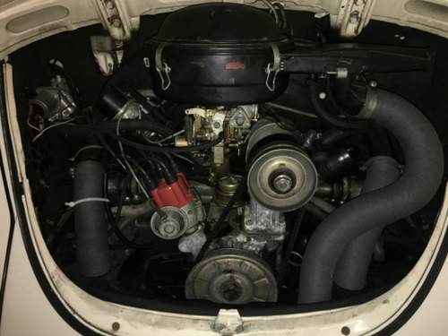

Themenstarteram 21. April 2017 um 9:04
Hallo Stapfratte :-) Vielen Dank für Deine umfangreichen Äußerungen, dir Naxel danke ich auch vielmals...
Also ich habe mal ein Foto des Motorraumes angehängt. Der Schlauchstutzen ist da, aber der Schlauch geht in den Luftfilter...Ich hoffe das ist so OK weil laut der Besitzerin der Motor der Originale ist...
Das Steuerventil funktioniert auch, da ein verdehen der Schraube zumindest im Vorwärtsbetrieb eine Änderung (sanfteres Einkuppeln) brachte.... nur in den Rückwärtsgang brachte es nix...gefühlt sogar das Gegenteil..

@sawal schrieb am 21. April 2017 um 11:04:57 Uhr:
Der Vergaser ist richtig, allerdings sind die Schläuche falsch angeschlossen!
Ich habe ein Bild angehängt,steck die beiden eingeringelten Schläuche wechselseitig auf den jeweils anderen Anschluss (also rot auf grün und grün auf rot) und probiers dann nochmal... :)
Gibt es denn für das Einlegen des Rückwärtsganges am Schalthebel einen eigenen Kontakt?
Nein.
Tausch
Nachtrag: Ich sehe gerade, die Länge des Schlauches zum Luftfilter lässt es wohl nicht zu, dass du ihn am grünen Anschluss ansteckst. Versuche also Folgendes: der Anschluss direkt links neben dem roten ist ja offenbar mit einem schwarzen Gummistoppel zugestoppelt. Stecke den Gummistoppel auf den grünen Anschluss, versetze den Schlauch zum Steuerventil von grün auf rot und den Schlauch zum Luftfilter von rot auf direkt links daneben.

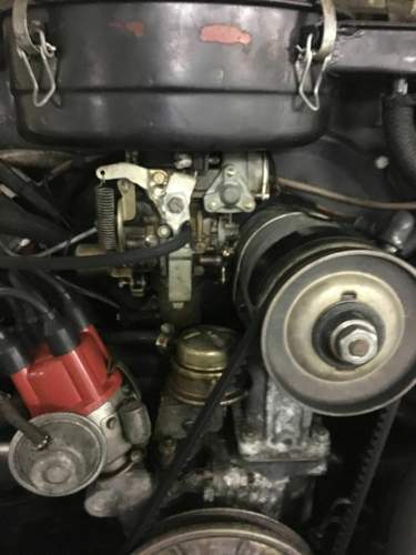

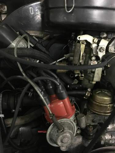

Themenstarteram 21. April 2017 um 13:33
So,
ich war gerade da..Der Schlauch vom Steuerventil ist zu kurz, muss erstmal einen neuen besorgen. Hab aber mal ein Foto vom Steuerventil gemacht und hier angehängt. Dabei ist zu bemerken dass ich es schon eine halbe Umdrehung wieder eingedreht habe...
Kann das sein dass ein nicht so informierter Mechaniker die Schläuche falsch gesteckt hat und wegen dem falschen Unterdruck am Regelventil herumgedreht hat?
