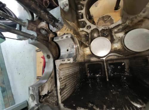

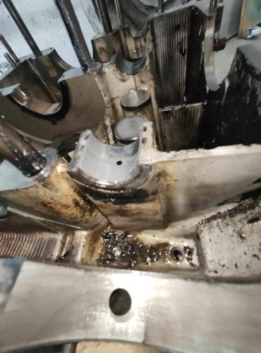

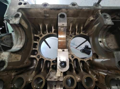

Guten Tag liebes Käfer Forum,
ich bin in den letzten Zügen meiner Restauration.
Momentan bin ich am Thema Motor dran. Dazu habe ich dieses Video aufgenommen.
https://www.youtube.com/watch?v=T8P5egl4_6E
Ich habe folgende Dinge schon überprüft.
1) Kurz ohne Lima laufen lassen -> keine Änderung
2) Ventilspiel und Zündung sind korrekt eingestellt. Erläuft auch sauber auf allen 4en.
3) Axialspiel der Kurbelwelle passt auch. (Mit Schraubendreher-Methode geprüft.)
4) Zylinder Köpfe runter und mit der Hand war kein Spiel an den Lagern der Pleul fühlbar.
Was könnte es noch sein... Hauptlager? Nockenwelle?
Was tippt ihr?

@fangopackung 2 Der Motor ist ein 1300er F-Motor aus einem 66er Käfer mit (?)47000 Km Laufleistung. Es ist der originale Motor laut Nummern im Kaufvertrag. Ob eine andere Nockenwelle drinnen ist kann ich nicht sagen. Sieht aber alles unberührt aus. Alle anderen Bauteile am Motor sind auch Serie... Ich habe am Motor nur die Bleche neu gemacht, die Auspuffanlage und den Vergaser überholt. Öl habe ich normales 15W40 drinnen. Jedoch war viel Ölschlamm drinnen beim Ölwechsel. Könnte es evtl. eine Ölbohrung sein, die zur Mangelschmierung an einem Lager führt? Die Öl-Kontollampe geht aber nach ein paar Sekunden orgeln aus. Ich könnte ihn vielleicht mal mit Diesel ausspülen... Ich hatte gehofft um das Spalten herum kommen, da ich das noch nie gemacht habe.

@rubberduck0_1 Die Köpfe habe ich schon demontiert gehabt und nachgeschaut letztes WE. Von Einschlägen etc. keine spur im Brennraum. Die Kolbenringe waren auch schön freigängig. Also bleibt noch der Kolbentrieb (ohne Pleullager, die hatten kein fühlbares Spiel weder am Kolben noch an der KW) oder irgend ein weiteres Anbauteil am Motor. Ich hoffe auf letzteres. Ich habe ihn jetzt schon fast wieder ganz zusammen und lass ihn nächstes WE noch einmal laufen.

Ich hatte mal ein lautes Laufgeräusch durch falsche Pleuellager (hatten zuviel Kippspiel), hörte sich ähnlich an...
