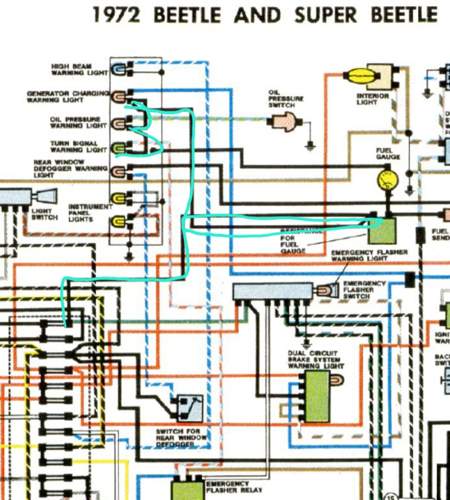

Bei meinem 82er Mex surt das Warnblinkrelais und die Leuchte im Tacho blinkt bei angeschalteter Zündung. Geht der Motor an ist das Suren weg, die Kontrollleuchte blinkt nicht, auch wenn der Blinker blinkt. Die linke Seite blinkt normal und die rechte Seite deutlich schneller.
Woran liegt das??? ??
Weiß nicht ob das zusammen hängt, bei laufenden Motor fliegt die dritte Sicherung vom Licht raus.
Licht und Blinker funktionieren mit Zündung normal.
Bin für alles offen.

Hat jemand mal einen Schaltplan vom Mex?
Mit Blinker Relais und ohne Licht Relais

Geht eigentlich um alle Anschlüsse am Tacho. Wenn der Oeldruckschalter eine fehlende/schlecht Motormasse hat, sucht sich der Strom einen einfacheren Weg. Z.B. über die Blinkerkontrollleuchte an der das Warnblinkrelaus sitzt. Also glimmt dann die Kontrollleuchte und das Relais summt. Sieht man öfters auch bei anderen Fahrzeugen. Beim Bremsen gehen alle Leuchten normal, wird zusätzlich der Blinker angemacht, blinkt plötzlich die Bremsleuchte auf der Blinkseite.

Du kannst einen Schaltplan vor hier nehmen: http://www.vw-kaeferclub.com/.../kaeferschaltplaene.html
In dem Bereich sind die eh alle gleich, jedenfalls die zeitlich letzten.
Wesentliches Merkmal der Schaltung ist, dass die drei Kontrollleuchten im Tacho auf einer Seite mit +12V gebrückt sind, und auf der anderen dann nach - geschaltet werden, oder eben auch +12V bekommen, um nicht zu leuchten.
Öldruckkontrolle ist klar und einfach, das zuerst testen.
Dann ist da die Ladekontrolle. Die hat auf der einen Seite bei nicht laufendem Motor natürlich 0 V, bei laufender Lima dann 12 V, damit ist die Spannungsdifferenz natürlich weg, und diese Lampe erlischt.
Und zuletzt die Blinkerkontrolle. Auch die kriegt von der Gegenseite 12 V, wenn der jeweilige Blinker gerade leuchtet und ist dann AUS. Und geht an, wenn die Blinkerlampen aus sind.
Wenn bei Dir nun ein Unterschied zw. laufendem Motor und nicht laufend an der Blinkerkontrolle zu sehen ist, liegen möglicherweise mehrere Fehler gleichzeitig vor. Einer davon betrifft irgendwie die Ladekontrolle, denn von der kommt der Unterschied. Ich denke, zuerst mal sind die Kontrollleuchten im Tacho falsch gebrückt.

Die Licht-Sicherung scheint ein eher unabhängiges Thema zu sein, es sei denn, die Fernlichtkontrolle ist bei Deiner Verdrahtung irgendwie mit in das oben genannte Trio geraten. Da darf sie nämlich auf keinen Fall mit rein!

Mittlerweile geht soweit alles, ausser die Kontrolllämpchen für Öldruck und Lima.
Da hackt es jetzt noch.
Sobald Öldruckanzeige dran ist blinkt das Relais vom Blinker, da darf ich also noch weiter machen.
Leg mal ein Zusatzmassekabel an den Massepunkt am Tachogehäuse. Wenn die Fehler weg sind, ist das Problem die Masseleitung.

An der problematischen Stelle darf! keine! Masse! sein!
Die besagten Kontrolllampen kriegen gemeinsame +12V.
