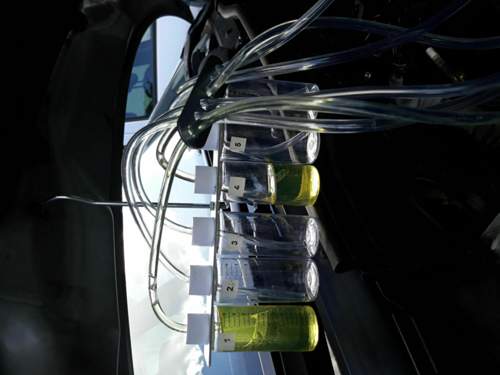

So, Danke erstmal für eure Tips, es wurden überprüft:
Ansaugbrücke (Gereinigt, Drallklappen entfernt [eine war schon weg], neue Dichtungen)
AGR (Gereinigt)
Ladedruckventil der HP (Gereinigt, neue Dichtungen)
Raildrucksensor (Sensor + Leitungen/Stecker, [wäre der Wagen bei abgestecktem Sensor problemlos angesprungen, wäre der Sensor defekt])
UD-Schläuche (defekte Schläuche wurden getauscht)
Wagen springt immernoch schlecht an.
Fehler gelöscht und nach erneutem Starten neu ausgelesen -Ergebnis: "Fehler 2550 -Raildrucküberwachung beim Starten"
Also immernoch derselbe Fehler.
In den nächsten Tagen mache ich die Rücklaufmengenmessung der Injektoren, ich schätze, daran liegt es.
Dann bleibt ja fast nur noch die Vorförderpumpe im Tank (1 Bar aus dem Tank) oder die Druckerhöhungspumpe (~ 4 Bar, Volllast abfallend auf ~ 3,4 Bar) unterm Beifahrersitz außen.
