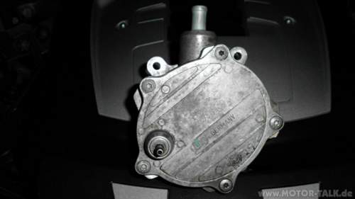

So, hab mein Auto zurück. Endlich läuft er.
Habe die getauschten Teile mitgenommen, die Welle der VVT hat 6 ausgebrochene Zähne. Vermutlich ist da der Stellmotor hängen geblieben und hat diese ruckelnde Beschleunigung bewirkt.
Hoffe, das wars jetzt wirklich und es kehr Ruhe ein.

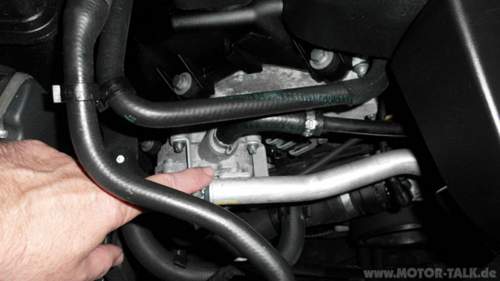

Hallo Scotty.
Hier siehst du den Sensor - Klick mich
Messe den Widerstand zwischen den Polen - der sollte über 2000 Ohm liegen wenn der Motor kalt ist - kann sein, dass der Temperatursensor defekt ist und der Widerstand zu gering ist, daher auch die Einspritzmenge nicht angepasst und es kommt zu Problemen (ruckeln).
Grüße,
BMW_Verrückter

Original geschrieben von Bmw_verrückter
Hallo Scotty.
Grüße,
BMW_Verrückter
So, jetzt bitte nicht lachen, ich hab von sowas keine Ahnung. Also:
ich habe ein Prüfgerät, mit dem ich auch den Widerstand messen kann. Ich habs auf 2K (2000Ohm??)eingestellt und am Schalter gemessen. Es zeigt .015 an. WAS HEISST DAS JETZT?
Jetzt noch mal bei warmem Motor gemessen, zeigt das selbe Ergebnis an.
Hallo!
Durch das Drehen am Multimeter ändert sich eh nur die Kommastelle. Ich würde es evtl. auf 20 oder 200 k stellen, probieren mal aus.
Es sollte auf jeden Fall ein Wert über 2000 Ohm herauskommen (2,5 kOhm sogar) bei kaltem Motor. Mit zunehmender Temperatur des Motors geht dieser Wert stark zurück, da NTC-Widerstand.
Wenn du die gleichen Werte bei kaltem Motor und warmen Motor hast, stimmt was nicht. Spiele ein wenig mit dem Multimeter herum (Anzeige ändern, 20, 200, 2000 Ohm etc.)
Grüße,
BMW_Verrückter
