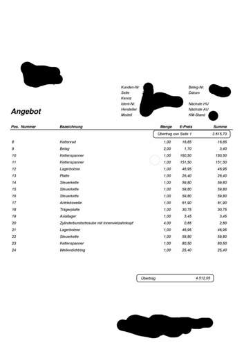

Moin zusammen, so - nun hat es auch meinen "Dicken" erwischt... :-( Rasselndes Geräusch seit längerer Zeit beim Kaltstart, Anfangs nur für 1-2 Sekunden, inzwischen locker für 10 Sekunden oder länger. Audizentrum meint, dass es entweder der Kettenspanner, die Kette selbst oder die Nockenwellen-Versteller wären. Man sprach von komplettem Ausbau des Motors mit Getriebe, Reparatur voraussichtlich um die 4.000€ - YERK!! Der Wagen hat gerade mal 118.000km runter... :-( Dazu kommt noch, dass die Gummis der oberen und unteren Koppelstangen hin sind und diverse andere "Verschleißteile" - weitere 1.500€ die da auf mich zukommen voraussichtlich... Wagen ist nun 7 1/2 Jahre alt - Kulanz kann ich wohl vergessen - oder gibt es da irgend einen hier, bei dem das bei dem Alter mal durchgegangen ist?

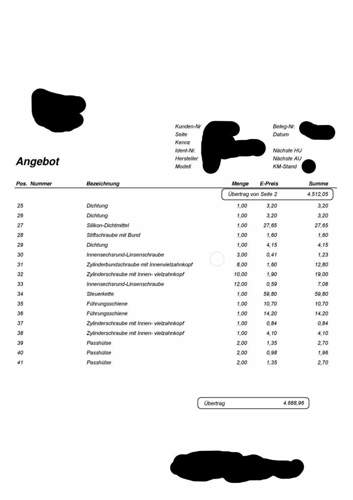

So - Motorenspezialist hat sich per Mail gemeldet, wir haben danach telefoniert und alles besprochen. Nachdem die meisten Rückmeldungen hier und an anderen Stellen positiv waren, hab ich ein Angebot angefordert und angenommen. Gemacht wurde:

-erneuern der 3 Steuerketten Steuerkettenspanner und der Nockenwellen-Versteller

Zum Preis soll ich nicht so viel sagen, da es ja immer drauf ankommt, was noch kaputt ist bzw. um welchen Motor es sich handelt. Nur so viel: Audi hätte nur für das Wechseln der Steuerketten 5.000€ genommen (nachdem man mir 30% Hauskulanz angeboten und abgezogen hatte... Listenpreis für die Reparatur liegt bei über 7.000€! Motorenspezialist Bielefeld hat den Motor einmal grund-überholt und hat deutlich weniger als die 5.000€ genommen.
