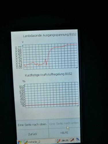

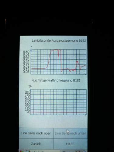

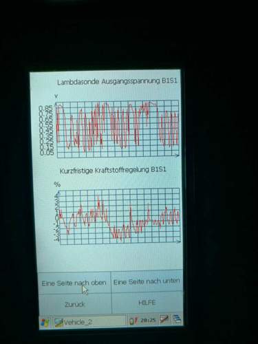

K morgen kommt der OBD2 Adapter. Hoffe dass ich da die Lamdasondenspannung und Temperaturfühlerwerte live auslesen kann.
Das mit dem CHT-Sensoren (Zylinderkopftemperatur-Sensor) habe ich heute in einem englischen Forum auch gelesen.
So fehlerauslesen ergab
P0113 -> IAT Sensor High Conditions
Der IAT Sensor sitzt angeblich im LMM.
Außerdem hatte ich heute während der Fahrt angeblich 110-120°C Motortemperatur. Wobei diese plötzlich auch mal auf 0°C ging (vermute softwarebug). Der Zeiger aufm Tacho blieb immer in der Mitte stehen. Also angeblich immer gleiche Temperatur während der Fahrt.
So weitere Details:
Die per OBD2 Adpater gemessene Motortemperatur (bzw. Kühlmitteltemperatur) scheint tatsächlich bei beanspruchtem Motor auf um die 120°C zu steigen. Wurde nun mit verschiedenen Android Apps getestet Der Temp-Zeiger im Armaturenbrett hingegen blieb immer mittig stehen. Keine Ahnung was für eine Temperatur in der "Mitte" herrscht^^.
Die Drosselklappe ist Leerlauf und bei ausgeschaltetem Motor immer auf 19,2% eingestellt.
Da der Fehler (P0113 -IAT Sensor High Conditions) stark auf ein Problem mit dem LMM hinweist hoffe ich mal dass es mit einem Wechsel gelöst ist.

So neues LMM ist angekommen. Allerdings läuft der Motor noch immer relativ unruhig (Muss man den oben genannten Fehler noch löschen? Auch wenn die Motorkontrollleuchte schon davor nimmer geleuchtet hat?). Er schüttelt sich in regelmäßigen Abständen (siehe auch mein letzer Videopost: https://youtu.be/TaMhwsZM7io). Interessant ist dass der Motor ohne angestecktem LLM scheinbar bestens läuft. Laut ODB2 Adapter dann mit ~100-200 U/min mehr aber dafür eben ohne diese Schüttelattacken . Am LMM kanns ja nun nimmer direkt liegen, muss aber trotzdem iwo da ein Zusammenhang geben oder benutzt der Motor einen komplett anderes Steuervorgehen wodurch er beim Ausfall des LMM auch andere Sensoren ignoriert und somit der defekte, noch unbekannte, andere Sensor auch nichts mehr zu sagen hat? Motorsteuerlampe ist übrigens nicht aufgeleuchtet! Ist schön ausgeblieben wenn man zischen an und abstecken des LMM den Motor ausgeschalten hat.
Ab 80°C Motortemp wirds auch mit angestecktem LMM ruhiger, aber man merkt trotzdem noch sehr leichte Schüttelattacken. Sind ggf. die ~700 U/min Leerlauf (mit LMM) zu wenig?
Was auch noch aufgefallen ist, ist dass der Motor ohne LMM sehr unruhig gas gibt. Also mit LMM schlechter Leerlauf aber ruhigeres Gasgeben und ohne LMM bessere Leerlauf aber unruhiges Gasgeben.
Werde heute mal die Drosselklappe auseinander nehmen und mit Drosselklappenreiniger reinigen.
Offen stehen noch Lamdasonde, Temperaturfühler (Kühlmittel).. und dann wirds schwierig. Wo sitzt eigentlich das Steuergerät beim FoFo 1 DBW?
