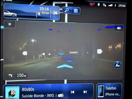

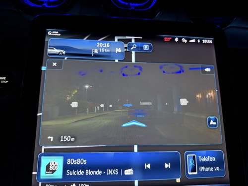

heute auf dem Weg zu Arbeit und nach Hause hat es geregnet nichts stark aber die Kamera und Fernlichtassistent samt Abstandsassistent fällt ca. 5x hintereinander aus danach alle 10 min wieder.
Ampel Funktion funktioniert auch Sporadisch...
Hat jemand eventuell Erfahrung damit, ist das ein Software Bug ?

Hatte das selbe ..Beim Werkstattbesuch wurde die Kamera gereinigt und festgestellt das da irgend ein Teil fehlt..wurde bestellt aber nicht lieferbar..seit der Reinigung funktioniert es fehlerfrei..auf das teil warte ich jetzt schon fast 3 wochen

Hatte ich auch einmal bei starkem Regen. Ich hab das Gebläse auf die Windschutzscheibe gerichtet und nach paar Minuten funktionierte wieder alles normal. Sieht die Kamera nichts, können die Assistenzsysteme usw. nicht funktionieren

Im Thread weiter oben (https://www.motor-talk.de/forum/kamerasicht-reduziert-t7387301.html) steht, das sei ein bekannter Fehler durch zu starke Erwärmung von Kamera und/oder Halterung.

Hallo Zusammen,
bei mir kommt die Meldung "Kamerasicht reduziert" stark vermehrt auf.
Nervig ist, wenn eine kurze Zeit kein Licht auf die Windschutzscheibe trifft, sich der Fehler zurückgesetzt und dann nach paar Sekunden wieder im Verbund eines Warngeräusches auftritt. Das kann gut 20 mal hintereinander vorkommen.
Nach meinem Wissen kann man die Fehlermeldung nicht deaktivieren.
Es macht derzeit wirklich kaum mehr Spaß, wenn Licht auf die Windschutzscheibe fällt (Tunnellicht oder tief stehende Sonne oder nur der Himmel), das ständig die Meldung erscheint.
Habe den Fehler bei meinen Freundlichen angemerkt.
Der Fehler ist allgemein bekannt.
Wie schon im Forum erwähnt, bildet sich Kondenswasser o.ä. welches die Kamerasicht beeinträtigt und es zu Streulicht kommt.
Es wurde ein neues Zusatzmodul bestellt, welches beheizbar ist und einen Streulichtfilter verbaut hat. Leider sind die Lieferzeiten derzeit aus bekannter Lager sehr lang.

Wie oben beschrieben, wird eine Streulichtblende benötigt und ein Softwareupdate.
Der Reparatursatz wurde bei mir vor ca. 6 Wochen bestellt, bis jetzt noch nicht lieferbar.

Hallo, also ich hatte dieses Problem auch. Jeden Tag kam die Meldung mehrere Male. Die Werkstatt hat zu mir dann gesagt, es liegt an der Kamera. Es wurde dann eine neue Kamera eingebaut und seither kam die Fehler Meldung nicht mehr.
