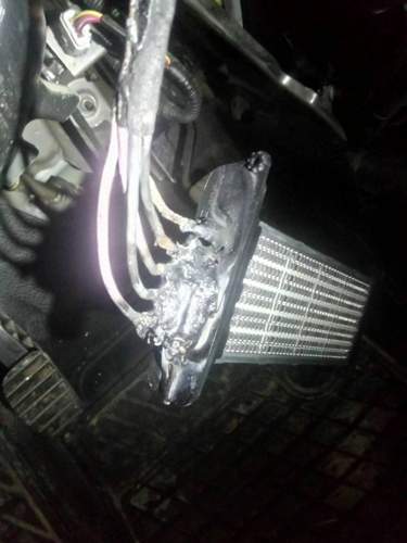

Mir ist heute ein Kangoo mit Stern in die Hände gefallen bei dem die elektrische Zusatzheizung im Wärmetauscher ein wenig geschmort hat . Hat das wer auch schon mal gehabt ?

Kann es sein das Mercedes da was in der Software der UCH geändert hat und die Einschlatdauer der Zusatzheizung verlängert hat ? Bei Renault wird die ja getaktet, wie ist das bei Mercedes ? Auch eine Taktung und nicht daueran ?
Ist wohl auch getaktet da ich da auch öfters das Relais klacken höre .

Schau einfachmal im Fußraum Fahrerseite, wenn da hinter dem Heizungskühler zum Fahrgastraum hin noch ein Modul mit Stecker und 5 Dicken Kabeln am Stecker an den Heizungskasten geht, dann hast Du da so ein Modul drinn. Zieh mal den Stecker ab und schaue ob da auch auf der Gegenseite Steckerpins zu sehen sind. Es gibt nämlich auch Dummis weil man den Stecker irgendwo reinstecken musste wenn das Heizelemet nicht vorhanden ist.
Und es gibt auch verschiedene Leistungsstufen dieses Heizungsmodul. Ich meine mich zu erinnern das es ein 800W und ein 1400 W Teil gab.

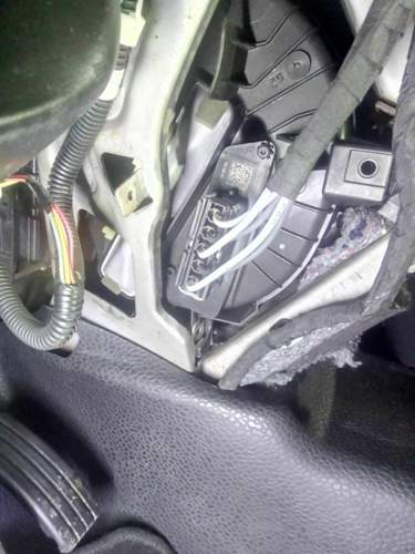

Ich bin nun heute nach erfolgreicher Reparatur ca. 20 km gefahren , ohne Verkleidung natürlich um sehen zu können ob alles im grünen Bereich ist . Die Kabel werden schon ein wenig warm . Der Wasser Wärmetauscher liegt aber auch gleich daneben und strahlt Wärme rüber .
Mach mal ein Zangenamperemeter um den Minus des Heizmoduls. Du wirst sehen, da fließen locker so viele Ampere wie beim Anlasser. Und das Anlasserkabel ist glaub ich noch ein wenig Dicker als die par Kabel da zusammen.
Das glaube ich dir gern . Hab die Kabel und den Masse Anschluß an der Mittelkonsole natürlich gleich überprüft . Die M6 Mutter war fest , Der angeschweißte Gewindebolzen war auch fest verschweist . Hab extra mit der Zange ordentlich dran gewurschtelt ab das auch gut den Strom gut leiten kann .
Ich denke mal das es einfach nur den Massepin im Stecker gebacken hat und dadurch der Stecker so schön umgeformt wurde.
Du Weist ja, mit Steckerpins und anständigen Querschnitten habens die Autohersteller nicht so, Speziell Renault bei Massepins....

Die Steckerpins sind garnicht so klein bei dem Teil . Haben die Größe von einem normalen Stecker wie zu DDR Zeiten . ;-) Hab beim Ersatzteile die Pins aber gleich noch nachgebogen und mit Polfett versehen . Werde das Auto jetzt immer als Einsatzwagen nehmen und testen . Die Verkleidung bleibt so lange ab .
Hier noch ein Bild vom eingebauten Zustand .
