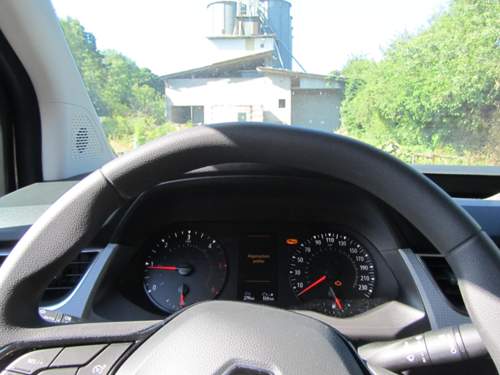

Anfang Juli 2023 meinen neuen Kangoo III Rapid mit dem K9K DCI Motor 116 PS
nach 18 Monaten Lieferzeit in Empfang genommen.
Steht leider schon seit 3 Wochen in einer Renault Werkstatt.
KM Stand und Problem siehe Fotos.
Bis jetzt kann ich nur sagen: Probleme, Probleme und keine Lösungen.
Ich verbuchs erstmal unter #New Shit#
Mögliche Lösungsansätze hör ich mir Gerne an!

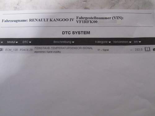

Achja, das steht im Fehlerspeicher.
Ausgelesen mit CANCLIP!

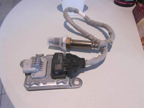

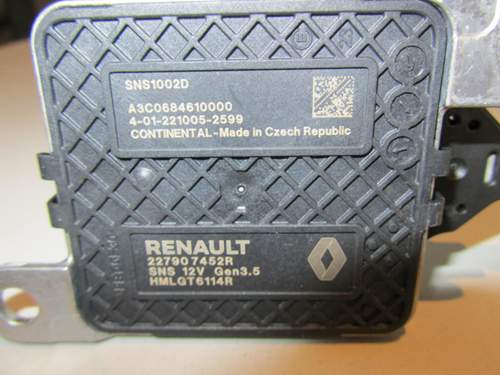

Hier mal ein Foto von dem Teil dass es angeblich gewesen wäre.
Hab aber keine Ahnung was das für ein Teil sein sollte.
Du arme Sau ... ich würde hier wohl fast auf ein Software Problem tippen . Wenn Reno da aber nix neues hat siehts halt schlecht aus . Das muß den Leuten dort doch aber selber auffallen das die " Reparatur " nix gebracht hat .
Das müßte ansich eine NOX Sonde sein welche es nur mit dem Steuergerät dran gibt .
Wie ich dir schon sagte kannst du dich ja mal in XXXXX melden , eventuell bekommst du da wenigstens brauchbare Antworten .

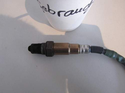

Endlich mal nach den Problemen eine Lösung.
Hab den Kangoo 3 am Freitag aus der Werkstatt geholt und bis heute mal 600 Km abgespult.
Kontrollleuchten blieben aus.

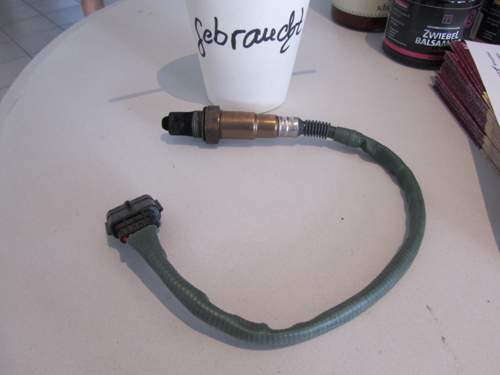

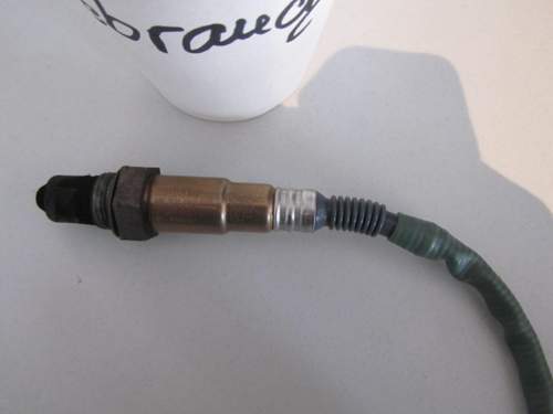

Laut Werkstatt wars die Lambdasonde.
Diese wurde ausgetauscht.
Eine Rechnung also mit preisen hab ich nicht erhalten da Garantie.
Folgendes wurde gemacht:
227930491R Sensor ZJ17
05AE KA Austausch Lambdasonde
0145 VA Prüfung Fzg
A2CT KA Ausbau-Einbau Tragrahmen vorne
A39R VA GEOM.Überpr. Hinter und Vorderachse.
Bilder der Sonde:
Na dann mal auf Holz klopf ....

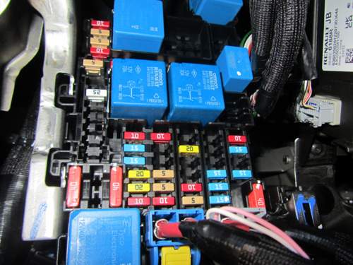

Neues Problem an meinem Kangoo III RFK.
Innenraum/Laderaum und Handschuhfach Beleuchtung ohne Funktion.
Sicherung Nr. 7 I.O. Sichtkontrolle und Durchgemessen.
Leuchtmittel auch I.O.
Themenstarteram 3. November 2024 um 10:17

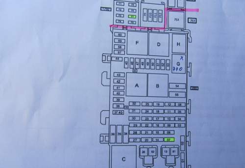

OK, und wieder ein Problem am Kangoo III gelöst.
Nachdem die Sicherung für Innenraum i.o. war/ist hab ich mir mal den Neuen Dialogys Plan angeschaut.
Und da ist ein Relais für die IRB verbaut.
Relais ausgebaut und Überprüft -->Spule und Kontakt i.o.
Nunja Relais wieder eingebaut und es Funktioniert alles wieder.
Seltsam, ob's Kontaktschwierigkeiten in der Sicherungs/Relaisplatte waren? Vermutlich.
Siehe auch Fotos, habe alles relevante mit einem weißen Punkt markiert!

Naja, ein Schaltplan ist das ja nicht sondern nur ein Sicherungs/Relais Blatt.
