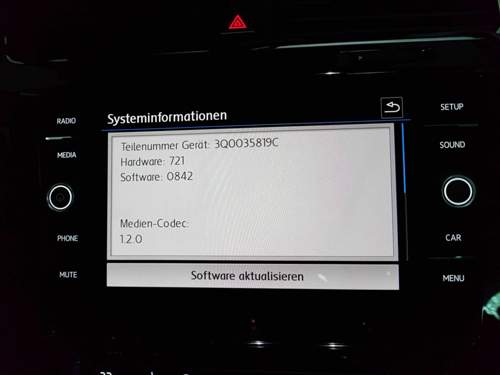

Hallo Forum,
mein Fahrzeug Golf 7 Highline Facelift Modelljahr 2018 mit einem Composition Media Radio. Telefonieren über Bluetooth kann ich in der Zwischenzeit, aber kann ich auch evtl. mit der App von Google Android Auto noch mehr, evtl. über die Apps von meinem Galaxy S7? Wenn ja, dann aber wie! Danke

Hast du die appConnect Taste im Radio Menü?
Was passiert wenn du das Handy per USB anschließt?

Dann wird App Connect nicht funktionieren bzw. sich nicht nachrüsten lassen.
Es gibt verschiedene Hardware beim CM und die mit der „Mute“ Taste soll nicht gehen
Und was passiert wenn du dein Handy anschließt?
Welche Teilenummern und SW steht im Menü vom Radio?

Es gibt die Möglichkeit, dass man dein MIB auf eine andere Softwareversion flasht.Zitat:
@Acali schrieb am 23. Februar 2021 um 13:16:48 Uhr:
Hallo Golffahrer 1995,
mein Fahrzeug wurde Mitte August gebaut und am 30.08.2017 in Wolfsburg abgeholt. Bei der Bestellung wurde das Radio Composition Media (siehe Dateien) mit einem Aufschlag von 440 € bestellt. Das heißt, der Besteller hat, wenn er Glück hatte, ein Radio mit Voice Taste für den gleichen Preis, wie der Käufer mit der Mute Taste bekommen. Somit kann er nichts nachrüsten. Bitte Korrektur, wenn ich falsch liege. Danke!
Acali
Dann könnte man evtl. eine Freischaltung von für AppConnect bekommen.
Informiere dich sonst diesbezüglich nochmal.
Ich habe schon gesehen, dass die, die genau dasselbe Display haben, wie du Carplay nutzen können.
Und ein einfacher Austausch des Displays, wie hier glaube ich jemand geschrieben hatte, ist nicht mal eben möglich.
Denn dann würde z.B. wenn du auf die Taste App tippst, nichts passieren, da der MIB die Taste nicht kennt.
In irgendeinem anderen Beitrag habe ich auch mal etwas dazu geschrieben und auch die PR-Nummern genannten, die man haben muss.

Hallo Acali, hier habe ich etwas dazu geschrieben.Zitat:
@Acali schrieb am 23. Februar 2021 um 15:18:46 Uhr:
vielen Danke für deine Hilfe, würde mich echt freuen, wenn sich hier irgendwie eine Möglichkeit auftut!?
Acali
U.a. mit den PR-Nummern die man haben muss bzw. eine davon für AppConnect.
https://www.motor-talk.de/.../...connect-nachruesten-t6417168.html?...
In diesem Beitrag habe ich auch Teilenummer angegeben, von den Teilen die für AppConnect benötigt werden.
Sprich, da findest du alles was du dazu wissen musst.
