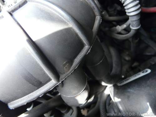

kann mir einer mal erklären, was das für luftschläuche sind, die da z.B. vom Faltenbalg hinterm LMM nach unten verschwinden? wo gehen die hin?
hintergrund ist, dass ich rausfinden will, wieso mein auto ab 4000 U/min zum pfeifen anfängt, als hätte er nen dicken turbo drauf :D:confused::rolleyes:
ich hab jetzt im ETK leider keine zeichnung gefunden, vielleicht hat einer ne expl-zeichnung?

Bei mir hab ich da nur einen Schlauch und der geht zum Leerlaufregler.

hm. ne da gehen 2 schläuche nach unten weg...
das pfeifgeräusch ist aber auch echt extrem, das würde mich schon interessieren, wo das herkommt, direkt sehen (riss oder so) tut man nix, und motorlauf ist auch i.O., aber wenn ich z.B. in nem tunnel mal kurz auskupple und den motor hochjage, pfeifts schon ganz schön! :D
aber normal ist das ja sicher net und deswegen hätt ich gern ein paar zeichnungen oder infos, bevor ich mich da auf die suche mache...

Also wenn Du die beiden direkt zur Drosselklappe meinst, das ist Drosselklappenvorwärmung.
Vom Faltenbalg sollte wenn nur 1 Schlauch nach unten weg gehen (unten wieder ein U nach oben)
Faltenbalg und den Schlauch drunter hab ich gerade gewechselt bei meinem. Da war nur 1 Schlauch (ich hab auch kein ASC)
Habe ASC+T, da geht vom Faltenbalk nur ein Schlauch nach unten zum LLR ab.

Jungs.....der TE fährt nen M50,ihr alle,die ihr nur einen Schlacuh vom Faltenbalg weghabt,fahrt allesamt M52.....
Ich weiß,das beim M50 zwei Schläuche abgehen,ich weiß nur ned,wohin der zweite geht.....und 93 gabs noch kein ASC+T....

Aber beim 325i M50 aus 1993 ohne ASC ists hier auch nur 1 Schlauch...
http://de.bmwfans.info/.../
*dingdingding*
Nu weiß ich,was der zweite Schlauch soll:
Klick
Kurbelgehäuseentlüftung.
Beim M50 gibts da keinen Ölabscheider,also geht der Schlauch direkt in den Faltenbalg nachm LMM.Deshalb is das bei ALLEN M50 so. ;)

Themenstarteram 22. Mai 2010 um 11:32
so dann das bild:
P1070076
