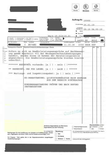

Bei meinem 1. Karoq erhielt ich nach 2300 km im Februar 2019 einen Anruf vom Autohaus um einen Termin zu vereinbaren. Die Bremsklötze wurden gewechselt. Freiwillig vom Autohaus angestoßen ohne, dass ich reklamiert habe.
Das nenne ich simply clever.
@Karoqqer und shorty-197:
Habt ihr da etwas Schriftliches als Bestätigung bekommen?
Nur den Werkstatt-Reparaturauftrag, abgestempelt mit der Bemerkung "Garantie"
Ja, bei mir auch. Allerdings hatte ich zuvor selber den Weg in die Werkstatt gesucht, weil ich von diesem Fehler ab Werk im Internet gelesen hatte und sich die Symptome (Quietschen und sonores „Brummen“ beim Rückwärtsfahren) bei mir gezeigt hatten.
Schade, das da nicht mehr auf den Reparaturaufträgen steht.
Hier der Reparaturauftrag
2019-02-04-reparaturauftrag-werkstatt
