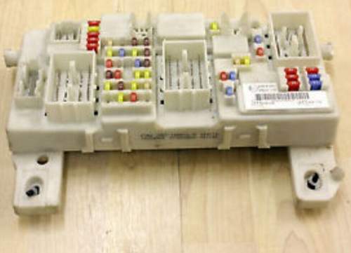

Hallo, ich bin neu hier und habe eine Frage an alle Focus fahrer. Hat jemand Probleme mit der Karosseriesteuerung? Meine ging in Flammen auf und Ford übernimmt nur 25%
Wenn es in Flammen aufgegangen ist, wie er schreibt, bezweifele ich dass man da was reparieren kann.
Leider ein Forenneuling der nichtmal ein Foto vom defekten Teil postet, also von der Glaubwürdigkeit her.......... ich weiß nicht, will keinem Unrecht tun.......

Er meint wohl eher das Bordnetzsteuergerät.

Vielen dank für die netten Kommentare. Glaubwürdigkeit und so. Hier bekommt man sowieso keine Hilfe. Viel Spaß euch, wenn die Karosseriesteuerung ( so heißt die nämlich) bei euch auch abraucht. Sie ist in Flammen aufgegangen, da Wasser über die Kabel ins Fahrzeuginnere gelangt ist und somit ein Kurzschluss entstanden ist. Ich werde mich auch wieder hier abmelden. Danke für alles
Nur zu Info: Es gibt es ein BCM = Body Control Modul = Karosserie Steuergerät.

Ist das BCM unter dem Handschuhfach? Hatte Anfang März ebenfalls einen Wassereintritt über den Kabelstrang, die Stecker ( grün ) waren oxidiert und mein Focus ließ sich nicht mehr abstellen. Ursache war laut Ford Werkstätte eine undichte Scheibenwaschpumpe und das Wasser wanderte langsam bis zum Sicherungskasten / BCM.
Die Reparatur dauerte ca. 5 Tage und wurde von der Garantie komplett übernommen.
Laut der Ford Werkstatt war mein Focus der Dritte mit demselben Problem bei Ihnen, deshalb fanden sie den Fehler nach wenigen Minuten. Leihwagen war kostenlos bis auf einen kleinen Vollkasko Betrag.
LG Thomas
Auf jeden Fall interessant zu wissen. Gibt es dazu noch ein paar Mehr hinweise, wo Wasser her kommen kann?
