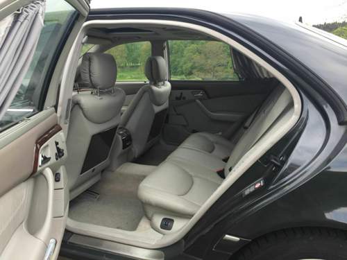

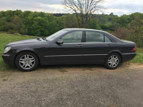

Guten Tag Mercedes Community,
Ich habe nach langen 3 Jahren mal wieder eine Frage an euch.
Damals legte ich mir einen S203 von 2004 zu und bin seitdem recht zufrieden.
Allerdings liegt mein Augenmerk seit geraumer Zeit auf den erwerb einer S-Klasse. Gründe dafür sind einfach: Ich wollte schon immer ein solches Auto fahren plus mein geschrumpfter Weg in die Arbeit ( früher 400 km eine Strecke/ heute 20km eine Strecke ).
Nun habe ich eine Weile Mobile.de und Autoscout 24 durchforstet sowie viel zu den Modellen S600L vor und nach der Modellpflege gelesen. Es wird ein S600L ! Nur stellt sich die Frage welcher?
Hier mal ein Link zu einem auf Mobile angebotenen ! Dieses Angebot habe ich bei AutoScout24 gefunden. Mercedes-Benz S 600 L Mercedes Scheckheft TOP Zustand - Endpreis: € 9.999,-
https://www.autoscout24.de/.../...b9ba62a3-2046-4240-b533-3d6c14e0e953
Meine Fragen an euch!
Was haltet ihr von dem hier gezeigten Exemplar?
Was sind eure Meinungen zum Motor M 137 E 58 vs M 275 E 55 AL?
Was sind die wohl größten Baustellen dieser Modelle?
Erfahrungsberichte wären auch sehr hilfreich!
Danke für eure Aufmerksamkeit bis in den nächsten Kommentaren !

Bei dem verlinkten Fahrzeug handelt es sich m.E. aber um eine Kurzversion.
am 2. Mai 2018 um 12:36
falls es definitiv ein S600L werden soll, bekäme man einen solchen auch schon deutlich günstiger und mit weniger Kilometern, siehe hier: https://www.ebay-kleinanzeigen.de/.../837971436-216-21013
am 3. Mai 2018 um 17:51
@chianticlassico schrieb am 2. Mai 2018 um 13:29:07 Uhr:
Sicher?
Schaut nicht so aus
:confused:
Vom 600er gab es im W220 keine Kurzversion, jedenfalls nicht im Freiverkauf.
LG
