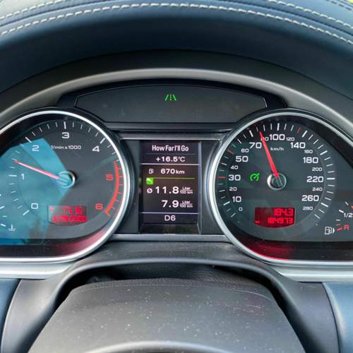

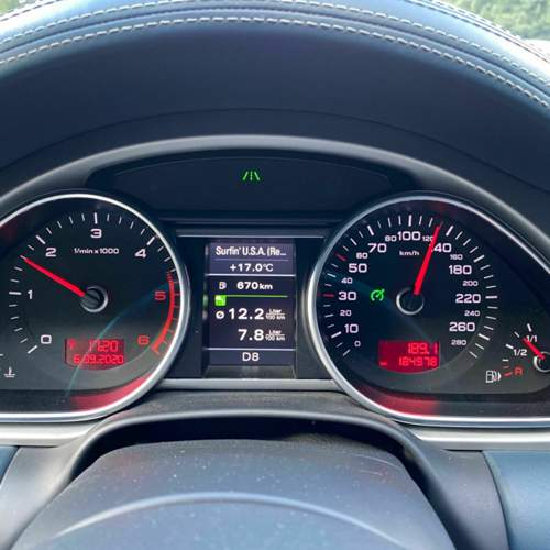

also bei 100 mit Tempomat stand schon mal ne 9 dran.....aber im Durchschnitt so 10-12. Ist halt ein 2,5 Tonnen Schiff mit der Aerodynamik einer Einbauküche, dazu noch ein V8 BiTurbo....der will befüttert werden.
Ja kann ich bestätigen „also bei 100 mit Tempomat stand schon mal ne 9 dran.....aber im Durchschnitt so 10-12. Ist halt ein 2,5 Tonnen Schiff mit der Aerodynamik einer Einbauküche, dazu noch ein V8 BiTurbo....der will befüttert werden. „ genau so ist es . Also der 4.2 ltr hat einen 100 ltr Tank ich komme so im schnit 800-900 km sprich 11-12 ltr diesel ! Probleme hatte ich noch nicht mit der Q, deswegen kann ich da nix zu sagen !
