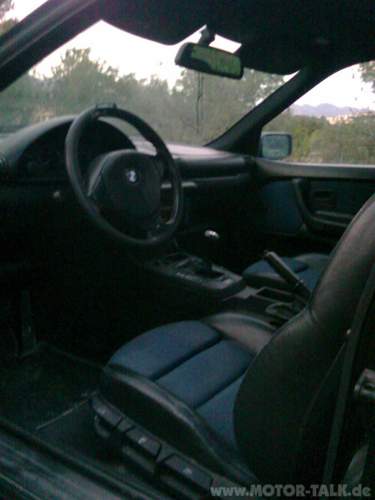

EDIT: könnt ihr mir bitte sagen was genau der KAT ist? (siehe bild unten) ist es nur das runde ding oder beides zusammen?
Das flache,breite is der Kat,das runde is der Vorschalldämpfer...
