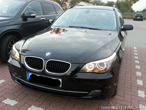

ich lese schon seit einiger Zeit im Hintergrund in diesem Forum und nutze es als Informationsquelle.
Bei mir steht der Kauf meines ersten eigenen Wagens an, keine Sorge ich bin nicht frisch 18 geworden, sondern 28 und habe bisher kein eigenes Auto gebraucht.
Ich pendle zwischen einem 5er Touring E61 und einem Ford Mondeo Mk4 Turnier. Der Mondeo ist zwar preisgünstiger, aber der 5er ist nun mal ein deutsches Edelauto und hat den damit verbundenen Status und die hochwertige Verarbeitung.
Ich habe da ein Angebot gefunden das meinem Budget entsprechen würde und mit dem ich liebäugle, ich möchte aber die Meinungen von erfahreneren Personen hören und auf Grund dessen eine Entscheidung treffen.
Konkret geht es um dieses Angebot :
http://suchen.mobile.de/.../184633304.html?...
Die Laufleistung ist für mich in Ordnung, da ich nicht vor habe den Wagen wieder zu verkaufen, sondern Ihn bis zum bitteren Ende zu fahren. Ich würde gerne wissen ob der Preis in Ordnung geht und worauf ich bei einer Besichtigung und Probefahrt achten sollte, da dies bekannte Schwachstellen sind.
Ich danke schon jetzt für eure Mühen.
Themenstarteram 27. September 2013 um 13:23
Mittlerweile habe ich die Probefahrt gemacht, durfte den Dicken auf Herz und Nieren prüfen, bin 90 Minuten mit Ihm unterwegs gewesen, sowohl Landstraße, Innenstadt wie auch Autobahn.
Kein heulen oder schreien beim Turbo, kein Leistungsverlust, Fahrwerk ist in Ordnung, sehr gepflegt von außen wie von innen und seit gestern Abend meiner! ;)
Zumindest auf dem Papier. Am Montag wird die Übergabe stattfinden und dann darf ich endlich stolz behaupten "mein erstes Auto ist ein BMW 520d Touring" :cool:
Vielen Dank für die hilfreichen Tipps und Hinweise.
Verdammt, das Wochenende kann so lang sein... :D

Themenstarteram 30. September 2013 um 19:14
Also, Bilder gibt es erst mal nicht, dafür aber eine traurige Geschichte von einem Trottel der sich bequatschen lassen hat, mir!
Heute sollte die Übergabe um 15:30 Uhr stattfinden, der Vorbesitzer hat aber die falsche Adresse genommen, ist durch eine Baustelle gefahren und um 15:20 gegen eine abgestellte Baggerschaufel gefahren. Kotflügel vorne zerbeult und Xenonscheinwerfer rechts verschoben.
Ich bin um 15:35 am Treffpunkt angekommen und dort hat mir der Vorbesitzer erzählt er wäre grade eben gegen eine Baggerschaufel gefahren, ich habe das Ganze als Witz abgetan, er ist aber dabei geblieben, wir sind zum Wagen gegangen und haben uns das Ganze angesehen. Ich war geschockt und perplex, er hat mir versichert das Ganze selbstverständlich beim Freundlichen machen zu lassen, er ist ja Vollkasko-versichert.
Ich habe mich bequatschen lassen und habe trotzdem eingewilligt den Wagen zu kaufen, da es in meinen Augen ein Schnäppchen ist wenn man einen gepflegten 520d mit 140k gelaufen für 11.000 kauft und natürlich dachte ich mir auch, ok, wenn es bei BMW gemacht wird, dann passt das schon weil´s da vernünftig gemacht wird.
Ich habe Ihm einen Teilbetrag von 10.000 gegeben und 1.000 einbehalten welche er erst kriegen würde, wenn ich den Wagen repariert erhalte.
Bei BMW in Bergedorf angekommen haben wir dann den Reparaturauftrag aufgegeben, mir war im ersten Moment gar nicht aufgefallen, dass der Scheinwerfer rechts ebenfalls verschoben ist, ich bin nur davon ausgegangen, dass der Kotflügel was abbekommen hat.
Der BMW-Mitarbeiter meinte dann, da es sich um Xenonscheinwerfer handelt und die einen 3cm langen Kratzer haben, dass diese komplett ausgetauscht werden müssten, alles in Allem lag sein Kostenvoranschlag bei 2.600 € netto.
