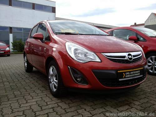

Es ist ein grade mal 8 Monate junger aber knapp 28tkm schwerer Corsa "Active" 1.4 87PS mit Klimaautomatik, Nebellampen, CD 40, Popo und Lenkradwärmer, Licht und Regensensor, Tempomat, 15" Alu auf Ganzjahresrädern.
Das ganze in Blutorange Metallic (Henna?).
Sieht schick aus - und nie wieder Winterräder schleppen.... :-)
Grüße und Danke allen die an meiner Fahrzeugfindung beteiligt waren.
