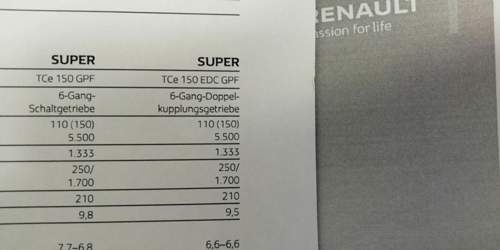

Hallo Renault Freunde,
Ich interessiere mich für den Capture 150 Tce mit EDC. Auf mobile.de geben einige Verkäufer den EDC als 6-Gang die anderen als 7-Gang an. Nachfragen brachte keine klare Antwort. Die Homepage liefert auch nichts festes.
Meine Frage: wurden hier verschiedene Getriebe verbaut? Wenn ja, wann wurde umgestellt und wie erkennt man die verschiedenen Ausführungen? Gib es Erfahrungen mit dem neuen Motor?
Danke für die Antworten im Voraus!

Lt. der Renault-Preisliste z. B. auf https://www.renault-koenig.de/neuwagen/ (evtl. nicht aktuell) gibt's beim Captur EDC nur als 6-Gang.

Der Motor ist momentan ganz unauffällig. Das Getriebe ist das Dc4 Getriebe. Ein 6 Gang Doppelkupplungs Getriebe mit Trockenkupplungen. Diese Getriebe sind nicht ganz Problemfrei.

Also es geht um den Capture I face-lift mit dem 1,3 l 150 TCE Motor umd EDC ab 2018. Anscheinend sind es 7-Gang Getriebe. Im alten Prospekt stand da für den 1,2 Tce ausdrücklich 6-Gang. Beim neuen steht leider nichts drin. Sogar Wiki gibt für den 150 TCE 6-Gang an, was ich ja in Frage stelle.

Nein es ist definitiv ein 6 Gang Getriebe.
