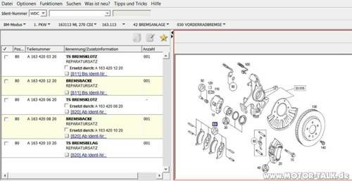

auch die ab Werk damals erhältliche Kennfeldoptiemierung mit einem Bremsen Upgrade wurde bestellt,
was heisst Upgrade der Bremse, ich habe die Brembo anlage sowieso drin, jedoch hat der 55er grüßere Kolben, einen 52er sowie 47er, beim SBB wechsel wunderte ich mich das die normalen Beläge nicht passten und die vom 55er bestellen musste...
