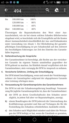

Bzgl. der Garantieverlängerung musst du dir die Bedingungen durchlesen, da es ab 100.000 km eine steigende Selbstbeteiligung gibt.

Das klingt so, als ob du den Service selber erledigst und trotzdem Garantieansprüche hast. Meines Wissens ist dem nicht so. Wenn eine Garantie von MB vorhanden ist, muss der Service auch bei MB erledigt werden, oder täusche ich mich da?
Themenstarteram 4. Januar 2017 um 12:37
Das mit der Staffelung war mir bisher gar nicht bewusst - vielen Dank für den Hinweis. Bei meiner jährlichen Fahrleistung von 15.000 km wäre ich schnell im Bereich 60 % angelangt.... Das kann bei größeren Schäden dann trotz Garantie richtig teuer werden.
Das ist definitiv ein Grund, das ganze nochmal zu überdenken.
Es ist ein BiTurbo mit 408 PS - bisher auskunftsgemäß total unauffällig.
So weit ich das interpretiere dürfte er jetzt schon Ausserhalb der Garantie sein.
