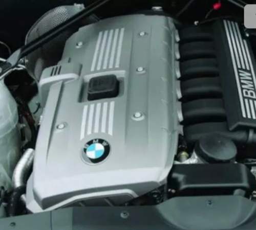

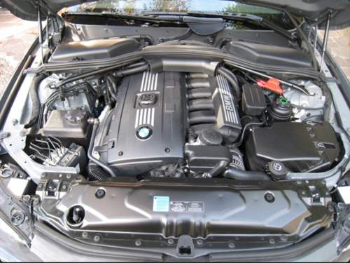

Moin nochmal, Ich habe heute eine Besichtigung eines weiteren e90 325i
Nachdem ich mich nun wieder belesen habe ist mir wichtig an den n52 Motor zu geraten und nicht den mit der Direkteinspritzung und (Verurteilt mich nicht )weniger satten sound :D
Meine Frage ist nun woran erkenne ich den Unterschied Optisch oder in den Papieren ob es der n52 oder n53 ist
Beste Grüße
Hubraum, der 52 hat 2,5 und der 53 3 Liter.
@Olaf333 schrieb am 8. Mai 2024 um 06:57:46 Uhr:
Stimmt nicht. Es gab auch den N52 mit 3.0 Liter Hubraum, als N52B30.
