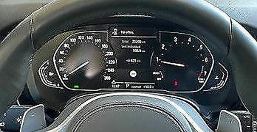

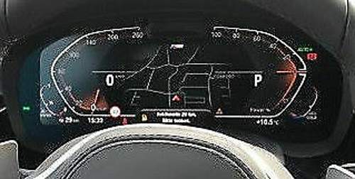

- Ist das Virtual Cockpit und das "Haupt"-Display größer geworden?

Im LCI hast du halt immer das neuere OS7 gegenüber iDrive6, die Unterschiede solltest du mit der Suchfunktion leicht finden können (Remote Software Update, modernerer Tacho, nativ integriertes Spotify, bessere Sprachbedienung, Funktionien wie automatisches Auf-/Zusperren bei Annäherung/Entfernung usw). Der Driving Assistant Pro aus dem LCI ist weitaus besser als der Driving Assistant Plus aus dem PreLCI.
