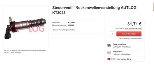

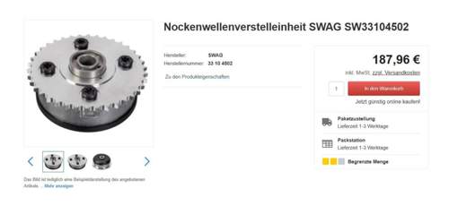

-VANOS Magnet-/ Verstellventile
-Hochdruck-Kraftstoffpumpenausfall (HPFP) – Meist frühe Modelle mit diesem Motor
-Eingelaufene bzw. verschlissene Exzenterwelle und deren Antrieb
Die ersten 3 Punkte sind meines Erachtens Pillepalle - also Voraussetzung man merkt das mit der WaPu klar und der Tausch ist unproblematisch, gut zugänglich (!?).
Was hat es mit dem Thema bei der verstellbaren Nockenwelle auf sich?
Was ist hier mit verschlissene Exzenterwelle gemeint - die Nockenwelle oder was?
