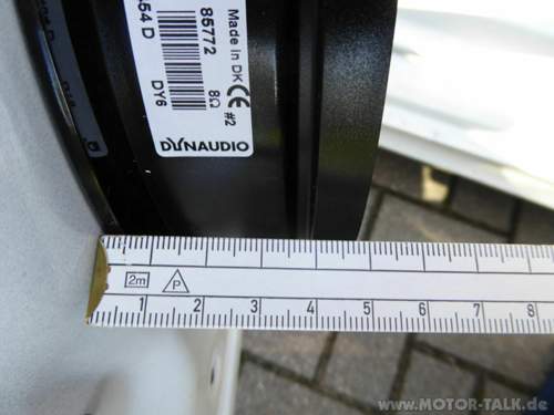

Für vorne... habe heute mal konkret ohne Türverkleidungen nachgemessen. Die SV 200 sind raus... zu hohe Einabautiefe... das Fensterheberschlitten kommt in die Quere.

Die Eton 170.2 und 160.2 habe mir mal angeschaut... gefallen mir auch gut... gerade der 160.2. Allerdings passt ein 20er System einbautechnisch rein. Da tendiere ich dazu... das auch auszunutzen.
