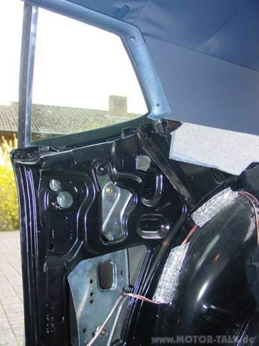

Der 71-73 Mustang Mach 1 ist eine gute Wahl in vielerlei Hinsicht. Er ist geräumiger als die früheren Mustangs und bietet mehr Potential im Motorraum, da dieser von vorneherein groß genug für Ford 385er BigBlocks ist (wenn man das will). Ferner ist die Rostvorsorge besser als bei den früheren Exemplaren (Schweller, Teile des Unterbodens, Längsträger sind bereits verzinkt).
Trotzdem ist Rost immer noch der größte Feind des Pferdes. Achillesfersen sind:
1. (number one!!! mit drei Ausrufezeichen) der Cowl-Bereich, speziell der Bereich um den Lufttrichter für die Ansaugung der Heizungsluft. Aber auch die gegenüberliegende Seite rottet gern wenn die Abläufe verstopft sind. Auch diese Bereiche sind wesentlich besser zur Inspektion zugänglich als bei den Vorgängern bis Modell 1970. Umfangreiche Rostschäden in diesem Bereich kommen einem wirtschaftlichen Totalschaden gleich. Für die Reparatur muß fast der ganze Wagen zerlegt werden, Innenausstattung, Scheibe, Armaturenbrett, etc. müssen raus. Teile gibt es nicht, die müssen angefertigt werden. Das ist alles kein Hexenwerk, aber eben sehr arbeitsintensiv und somit teuer. Eine ordentliche Reparatur beim Karosseriebauer kostet ab 4.500 Euro aufwärts, plus Lackierung.
Wenn ein Auto in diesem Bereich auch nur den Verdacht von Schäden aufweist, sollte man ihn stehen lassen, da die Kosten unkalkulierbar werden. Wenn ein Besitzer nachweislich eine Reparatur durchgeführt hat, sollte man sich Fotos von der Reparatur zeigen lassen. Provisorien sind nicht akzeptabel!

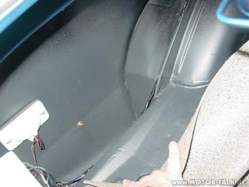

2. Die Bodenwannen. wenn sie durch sind, muß geschweißt werden. Reparaturbleche sind mittlerweile erhältlich. Rost ist nicht immer ganz einfach aufzuspüren ohne die Teppiche hochzunehmen, da es im Bereich der Sitzkonsolen Dopplungen gibt. Immer von oben und unten schauen.
3. Kofferraumboden. Der gesamte Kofferraumunterteil und auch die Falze, in denen die Kofferklappendichtung sitzt, ist Rostgebiet. Ab Modell 1971 ist der Tank nicht mehr gleichzeitig auch Kofferraumboden wie bei den Vorgängern. Der Tank sitzt darunter. Dadurch kann zwischen Tank und Kofferraumboden Feuchte sitzen, die den Rott begünstigt. Auch die Rückleuchten haben Dichtgummis, die mürbe werden und Wasser in den Kofferraum sickern lassen.
4. Türen. Türen rosten im unteren Bereich. Bis vor kurzem gab es weder Ersatztüren noch Reparaturbleche. Wegen der steigenden Nachfrage nach 71-73 Mustangs gibt es taufrisch wieder komplett neue Türen in hoher Qualität von Dynacorn. Da sie aber teuer sind, sollte man schon auf gute Originaltüren am Wagen achten.
5. Scheibeneinfassungen und Dach. Das Dach beim Mach 1 ist eine labberige Konstruktion. Wenn der Himmel zufällig mal raus ist, sollte man über zwei Verstärkungstraversen nachdenken. Ansonsten sollte man das Dach genauestens auf Verformungen oder Sprungdellen als Unfallfolge untersuchen. Zu undichtigkeiten neigen auch die ab Werk oft schluderig angebauten Regenleisten über den Seitenfenstern. Diese sollten absolut PERFEKT sein. Ersatz gibt es weder neu noch gebraucht und selbst kleine Verbiegungen oder Beulen an der Leiste führen zu Wassereinbruch, Rost und Fäulnis am Himmel und der Dachisolierung.
6. Seitenteile. Diese sind eher unauffällig. Achten sollte man auf Spachtelstellen an den Radläufen. Gelegentlich sind auch die Unterteile der B-Säule rostgefährdet, wenn die Ablauflöcher in den Schweller dicht sind. Die Schachtdichtungen der hinteren Seitenfenster sollten perfekt sein um hier nur wenig Wasser eindringen zu lassen. Wenn die Schachtdichtungen hin sind, sollte man dringend in das Seitenteil darunter gucken.
7. Unfallschäden. 71-73 Mach 1 sind unübersichtliche Autos. Man ist schnell mal irgendwo gegengedüllert. Die Sicht nach hinten ist praktisch gleich null. Somit sind Mach 1 häufig mit mehr oder weniger aufwendig beseitigten Blessuren gesegnet. Je weniger davon da sind, desto besser.

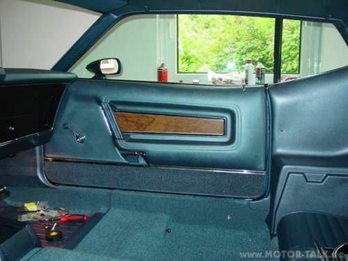

Innenausstattung:
Für Innen gibt es mittlerweile viele Teile als Ersatz. Trotzdem geht natürlich nichts über eine gepflegte Originalausstattung.

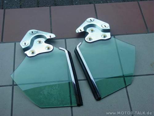

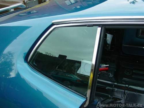

Achten sollte man beim Kauf auf PERFEKTE und UNZERSCHNITTENE hintere Seitenteile neben dem Rücksitz. Originale sind sehr schwer zu kriegen und extrem teuer wenn man exzellente findet. Repros sind von lausiger Qualität.
Ist der Himmel mürbe? Siat das der Fall gibt es zwar billigen Ersatz (kompletter Himmel 40 Dollar) aber für den Einbau müssen Windschutzscheibe und Heckfenster komplett raus!
Pluspunkt ist die Deluxe-Innenausstattung (erkennbar an geformten Türvekleidungen im Gegensatz zu den flachen Pappen) mit den Deluxe-Sitzen. Schwarz ist die häufigste Innenfarbe beim Mach 1. Daher sind dafür auch am einfachsten Ersatzteile zu finden. Farben sind seltener und manche werden mit hohen Aufpreisen in bestimmten Modellen honoriert. Seltenheit in Reihenfolge: schwarz, ginger, vermillion, blue, green.
Zusatzoptionen gab es viele, aber manche wurden nur selten verkauft. E-Fensterheber gab es zwar, jedoch ist die Option nur selten bestellt worden. Das gleiche gilt für verstellbares Lenkrad. Etwas häufger sind die Klappbare Rückbank mit Durchlademöglichkeit oder bei Autos aus warmen Klimazonen Klimaanlage und getöntes Glas.
Selten wurden auch die 15 Zoll Magnum 500 Felgen bestellt, die meisten Mach 1 rollten auf 14-Zöllern aus der Fabrik.
Am kostbarsten ist das Dreispeichen "RimBlow"-Lenkrad. Wenn das Auto dieses Lenkrad in gutem Zustand hat, ist das ein Pluspunkt. Fremdlenkräder (Kette) sind eher wertmindernd.
Es gab verschiedene Radios von Ford als Dealeroption. Wenn der Wagen damit ausgerüstet ist, befindet sich auf dem rechten Kotflügel eine Antenne (manuelles Teleskop, nicht elektrisch). Monoradios hatten nur einen Lautsprecher oben mittig unter der Lochung des Armaturenbrettes. Stereoradios oder 8-tracks hatten rechteckige Lautsprechergitter unten in den Türen.
Je mehr von diesen seltenen Optionen im Wagen verbaut sind, desto wertvoller ist das Auto.
