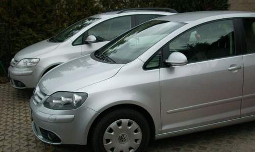

Nochmal zum Verbrauch; Beide Golf Plus fahren überwiegend mit Tempomat zw. 80 und 100km/h. Beide sind auf 15" Stahlfelgen (umgerüstet von 205/55R16) mit 195/65R15 und Spritsparreifen Dunlop Sport Bluresponse. Der Verbrauch ist Temperaturabhängig und zw. 20-30°C Außentemperatur. Darunter ist der Verbrauch etwas höher und darüber auch - dank Klimaanlage (wird auch nur dann benutzt). Falls interessant - Ölwechsel jährlich.
Hinten-united-vorne-tour
