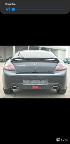

Hallo liebe Community, ich habe mir den oben genannten Hyundai ins Auge gefasst, dieser kommt vom Händler ,hat 157k gelaufen und sieht auf den Bildern auch recht gut aus. Er kostet ca 2300 € ,was mich etwas stutzig macht. Ich habe den Wagen nich nicht gefahren und würde euch gerne fragen, welche möglichen Probleme dieses Auto haben könnte.
Besonders in Sachen Motor und Rost, welche Stellen ich da besonders un Augenschein nehmen muss.
Ich hoffe ihr könnt mir helfen.
Danke :)

Erst einmal ist es gut, dass er vom Händler kommt, denn da hast du 1-2 Jahre Gewährleistung.
Ich selbst fahre den V6 GK.
Rostanfällig ist er an den Radläufen sowie an der Motorhaube.
Du solltest darauf achten, dass die Antriebswellen nicht hinüber sind.
Denn diese sind vom Werk aus nicht optimal für die Leistung.
Wird es ein Schalter oder Automatik?

Bei dem Preis brauchst du dir keine Gedanken machen. Denn so wenig Kilometer hat er nun auch nicht mehr.
Ich hatte meinen mit 141tkm für 2800 gekauft.
Welches BJ ist der denn? Bzw. Erstzulassung?

Mach die Haube auf und guck in jedes loch wo Flüssigkeit rein kommt. Wenn im kühler oder am Öldeckel schlamm drann hängt, lass die Finger weg. Guck wenn der Motor läuft obs hinten blau Qualmt. Mach ne Probefahrt, achte auf die Kupplung, hör auf dem Motor. Die kissten sind gerne Verheizt, da musst du aufpassen.

Unbedingt auf die Kupplung und das ZMS achten da gab es damals oft fälle wo die nach 60 bis 80TKM matsch waren. Rost Radläufe, Motorhaube. (in letzter Zeit auch sehr viele mit durchgerosteten Türen gesehen)
Der Motor an sich ist gut kann aber manchmal Probleme mit Klappernden Ventilen bekommen (eher die Ausnahme erwähnen will ich es trd) BCM (Body Control Modul) ist damals auch sehr gerne Kaputt gegangen kostet bei Hyundai direkt 400 Euronen eine Reparatur beim Boschservice irgendwas um die 100 Euro.
Sonst wüsste ich jetzt spontan nichts mehr vllt fällt mir ja noch was ein.
