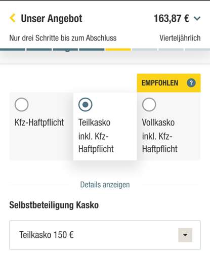

Habe auf die schnelle Mal folgende Komplettangebote gefunden:
https://www.kupplung.de/.../?...
Hohe Stützlast wäre mir tatsächlich wichtiger, als max. Zuglast...!

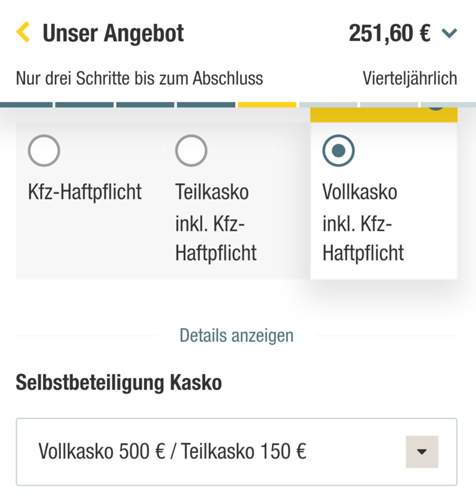

Typklassen habe ich mal nachgeschlagen, sieht nicht nachdem größten schnäppchen aus, im Laufe des Tages werden wir sehen was sich VK vs. TK nehmen!
Da wir aber für die nächsten 1,5 Jahre kein Dieselfreundliches Fahrverhalten haben, kommen mir erste Zweifel, ob das ganze überhaupt Sinnvoll ist! (Für alles bis Mittelstrecke nehmen wir sowieso noch unseren geleasten Corsa-e)
Dennoch scheint der Preis extrem gut zu sein, weshalb ich mal am Ball bleibe und für nächste Woche eine Besichtigung anvisiere...!
Grüßle Mopedcruiser
