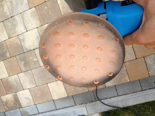

  6. Kaufberatung Lupus Exzenter Poliermaschine 6100 Pro + Zubehör
Mahlzeit Lackpflegefreunde :) !
Ich habe nun schon des öfteren von der Lupus Poliermaschine gelesen, dass auch Einsteiger hier nichts falsch machen können!
Ich bräuchte noch etwas Beratung welches Modell es werden soll:
Poliermaschine 6100 Pro Plus 8mm CPS oder Poliermaschine 6100 Pro Plus 21mm CPS!?
Zudem kann ich hier im großen Set noch etliche Pads als Zubehör bestellen. Welche könnt ihr mir hier ans Herz legen?
Davon habe ich leider echt keine Ahnung.
Ich werde, sobald ich die Maschine mein Eigen nennen darf, an meinem alten Ford Mondeo BJ 97 ein wenig üben können, bis ich dann an dem Wagen von meinem Bruder loslegen werde. Geplant ist die Meguiars Ultimate Compound Politur, evtl. anschließend für besseren Glanz noch das Unltimate Polish und darauf das NXT Tech Wax 2.0 !
Würde mich über eure Hilfe freuen, unter anderem besonders von @bergarbiker, der glaub selbige Maschine im Besitz hat, richtig!? :)
Danke und bis später!

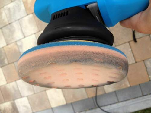

Mein Tip geht eindeutig in Richtung der Maschine mit 8 mm Polierhub, da ich diese für "allroundiger" halte. Mit dem kleineren Stützteller kommt man besser bei engeren/schmaleren Bereichen klar.
Der Vorteil bei dem 21er Polierhub (mit dem großen Teller) wäre, dass man größere Flächen abdecken kann. Für uns Hobbyisten halte ich das für vernachlässigbar. Darüber hinaus ist es wohl so, dass die 21er-Maschine, beim Betrieb mit einem kleineren Stützteller, unruhig wird. Ein (durchaus sinnvoller) kleiner Stützteller, mit 75mm oder 90mm Durchmesser, dürfte extrem unruhig sein! Ist aber "hören-sagen", da ich ja keine 21er Lupus habe.
Ich würde Dir auch zum Lupus-Set raten.
Außerdem auch zu Mikrofaser-Pads für den Abtrag, in Verbindung mit weichen Polierschäumen für das Hochglanzfinish, wenn es notwendig sein sollte, dies zu fahren. Die Kombination gibt es so von Lupus nicht, sodaß Du da "verhandeln" müsstest. Ich

Also danke für euer Feedback! Dann wird es die Lupus Poliermaschine mit dem 8mm Hub.
