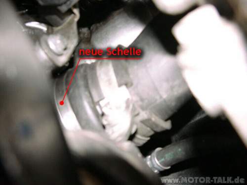

Sehr oft ist auch der Anschluß vom Luftrohr auf der Saugseite undicht - hier kann mit einer Schlauchschelle Abhilfe geschaffen werden. (Bild 1) Damit wird auch ein abtropfen von Öl auf das Motorlager verhindert. Habe ich vor ca. 120.000 km getan - alles trocken
Ölt der Turbo? dann rechtes Motorlager kontrollieren, da tropft dann das Öl drauf und zerfrisst das Gummi.
Das Öl kommt in den meisten Fällen von einem nicht mehr richtig funktionierenden Ölabscheider und tropt dann vom Turboeingang ab (siehe auch oben) - BMW empfiehlt diesen bei jedem dritten Ölwechsel zu tauschen bzw. den Zyklonabscheider statt des Filterabscheiders einzubauen (siehe auch diesbezügliche Posts von Dima 2.5 DT)

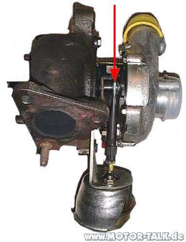

Leistung setzt erst ab 2500U/min ein, entweder sind die Leitschaufeln verdreckt und bewegen sich nicht mehr, die Verstellstange ist fest, die Unterdruckdose (Magnetventil) ist defekt oder Unterdruckleitung ist nicht dicht. Kann aber auch von einem undichten Ansaug-/Turbotrakt kommen.
Wenn sich die Leitschaufeln nicht mehr oder schwer bewegen kann man die meistens wieder gängig machen:
Ausgleichsbehälter abmontieren - Stecker unten abziehen- und zur Seite legen (verschlossen lassen - bleibt dicht) dann sieht man direkt auf die Stange von der Verstellung.
Versuche diese einmal mit einem Stab (Kantholz, Verlängerungen vom Ratschensatz, Rohr ...)
hinunterzudrücken - wenn das geht oft (100x:rolleyes:) bis zum Anschlag drücken damit sich Ruß und Rost löst.
Mit dieser Methode wurden schon einige Lader wieder zum Laufen gebracht. Weiters sieh dir den Druckwandler und die Schläuche an, vielleicht liegt der Fehler auch dort.
