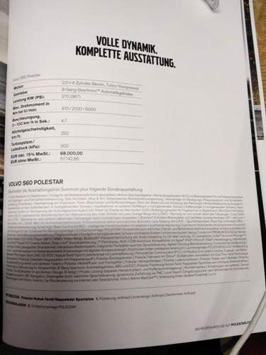

Auf jeden Fall 4 Zylinder.

Das sind ja erschütternde Prospektwerte! 300 kPa, also 3 bar Ladedruck und ein maximales Drehmoment erst ab 3.100/min. Der aufgeblasene Vierzylinder lebt vom Ladedruck eines wahrscheinlich sehr großen Turboladers, und untenrum dürfte niemand zu Hause sein. Dieser Ketchupflaschen-Charakteristik wie aus der Frühzeit der Turbomotoren sollte man sich bewusst sein (erst nichts, dann immer noch nichts, dann alles). Ganz anders die Fünf- und Sechszylinder-Turbos, die ihre nicht ganz so hohe Leistung im Alltag umso müheloser aus dem Ärmel schütteln ...
Schon der 2,0-Liter-Vierzylinder im späten V40 T5 verliert mit 245 PS bei den Umgangsformen gegenüber dem 2,5-Liter Fünfzylinder massiv. Und wenn im T6 noch über 100 PS mehr rausgequetscht werden, ohne Hubraumerhöhung, alles nur über den Ladedruck. Das muss man wirklich mögen bzw. als Motor auf Dauer aushalten.
